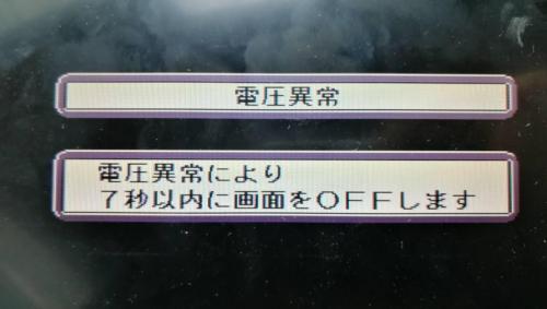

Добрый день. Обладаю MMC Airtrek 2.4 gdi. Начались проблемы с дисплеем бортового компьютера, начал то полосить то пол экрана вообще не показывает, что примечательно не во всех режимах напр. в режиме TV всё нормально, в любом другом всё плохо. Поездил я так с месяцок и мне это надоело, решил заказать "контракт". Спустя 2 дня пришел ко мне контрактный компьютер и я радостно начал его устанавливать. Установил, собрал, а он не работает и откуда-то из под панели доносится попискивание, явно сообщающее мне о какой-то ошибке. Не совпадение версии ПО подумал я и начал разбор обоих девайсов (штатный и контракт) с целью поменять местами платы на которых храниться прошива. После вскрытия я обнаружил, что на процессоре написана версия ПО, на штатном V12.20 а на контрактном V13.32. Перестановка платы ничего не дала пищащая ошибка осталась. ВОПРОС- КАК БЫТЬ? Как ее собаку поменять? Найти контракт с нужной версией ПО нереально! Код компа MR587408.

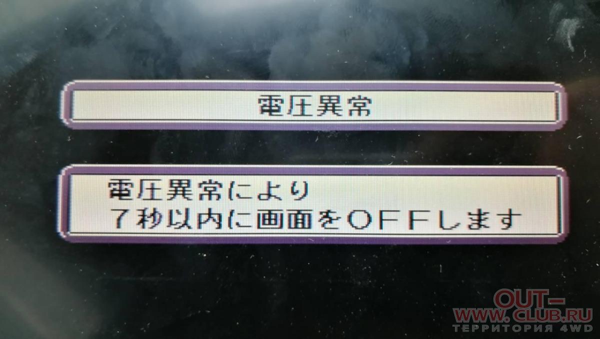

Вчера пытался ее победить, добился что-бы заработал дисплей который во время этого писка выдает ошибку на Японском. Вот кто бы расшифровал))) яндекс переводчик по фото всякую чуш выдает... Может у кого-нибудь такая была.

написано, что экран отключится в течение 7 секунд из-за аномального напряжения
