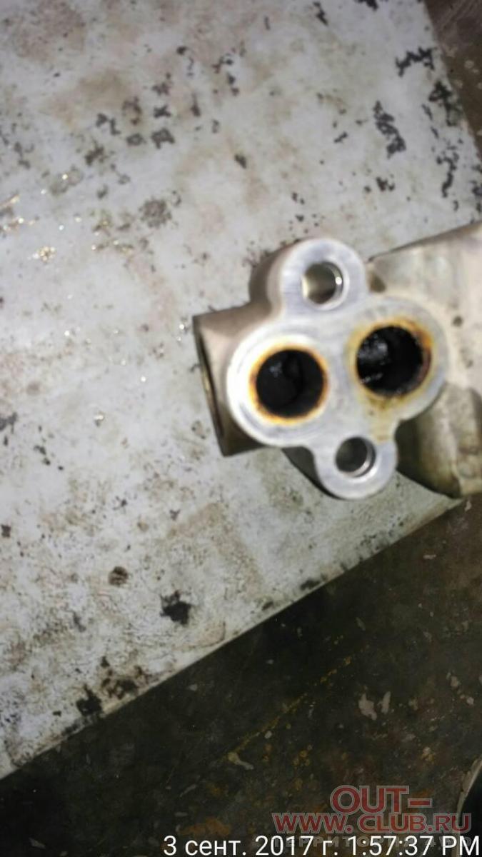

Немного дополню пост фотками
1. Чистка дроссельной и EGR:
EGR
Заслонка
2. Замена прокладки клапанной крышки:
3. Замена PCV:
Сам клапан
При проверке свечей, напомню смена была менее года назад,так выглядит только 4 свеча остальные намного лучше.
Заливная пробка, вид с обратной стороны.
20170903_135701_IMG.jpg   IMG_20180311_123253.jpg   IMG_20180501_140727.jpg   IMG_20180501_140732.jpg   IMG_20180501_141822.jpg
IMG_20180501_145217.jpg   0-02-04-0e10ded2c18e208eee49e0962b0c689637a0e4ef29a4d0747769816d8bdbb02c_9e6d2536.jpg
baronzzz вне форума   Вверх Ответить с цитированием

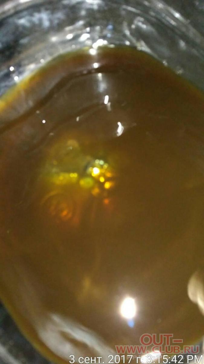

Старый 01.05.2018, 19:08   #9
baronzzz
Сообщений: 25
По умолчанию Re: Помогите разобраться...
Жижа после промывки.
Клапан ЕГР
