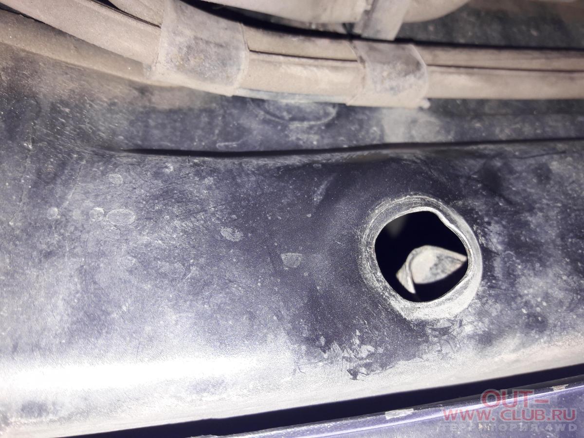

Здравствуйте уважаемые форумчане. Прошу помощи вроде в ерунде, но блин не как не получается у меня поставить упор капота родной на место. Как то на сто капот упал на голову механику , упор просто провалился во внутрь. Сказали взять клипсу которой он фиксируется в отверстии. На Emex заказал ее, поставить так и не получается и не у меня одного. По схеме смотрел показывает только упор и клипсу , больше ничего. Подскажите может кто сталкивался с такой проблемой, возможно что то еще кроме уха приваренного внутри куда крепиться упор , может там еще что то есть??? Задолбался с палкой ездить уже. Заранее благодарен отклинувшимся на мою просьбу.
И да внутри просто ухо , в которое как бы надо вставить упор, но поставить в нужное положение не выходит. Не охото крыло снимать.

Так получается еще в крыло вставляется что то???? Просто клипса круглая под номером MR 523786 у меня есть, она как бы не дает упору болтаться в отверстии.

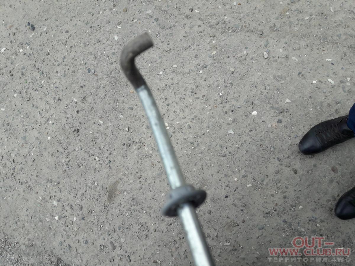

Ничего не держит. Там просто довольно крутой изгиб на конце этой "кочерги" - под 90 градусов. За счет него и фиксируется от выпадения из пластиковой клипсы (MR 523786).

Так там ухо внутри, в него вставляешь , чтоб кочерга там не в пустоте болталась. Если получиться фото сделаю. Так вот в это ухо вставляется без труда , но положение сделать правильное упора не как не выходит, такое ощущение, что в ухе этом тоже должна быть какая то пластмаска.

Надеваете клипсу на упор и потом клипса за счет четырех усиков фиксируется в отверстии. Если упор не погнут , то все нормально встает , а потом при складывании легко ложится в фиксатор. Клипсы не было и , скорее всего его гнули , что-бы не вылетал . Конструкция жидковата , но почти 4 года все нормально ( брал тоже без клипсы , но был опыт с лансером 9 , там точно так же )

Вот фото отверстия, там видно это ухо. И фото упора , ароде не гнут.
Незнаю может у меня ухо гнутое которое внутри, но никак не получается вставить. Ведь упор должен находиться внутри этого уха для устойчивости, а если просто фиксатором то даже не держится.
