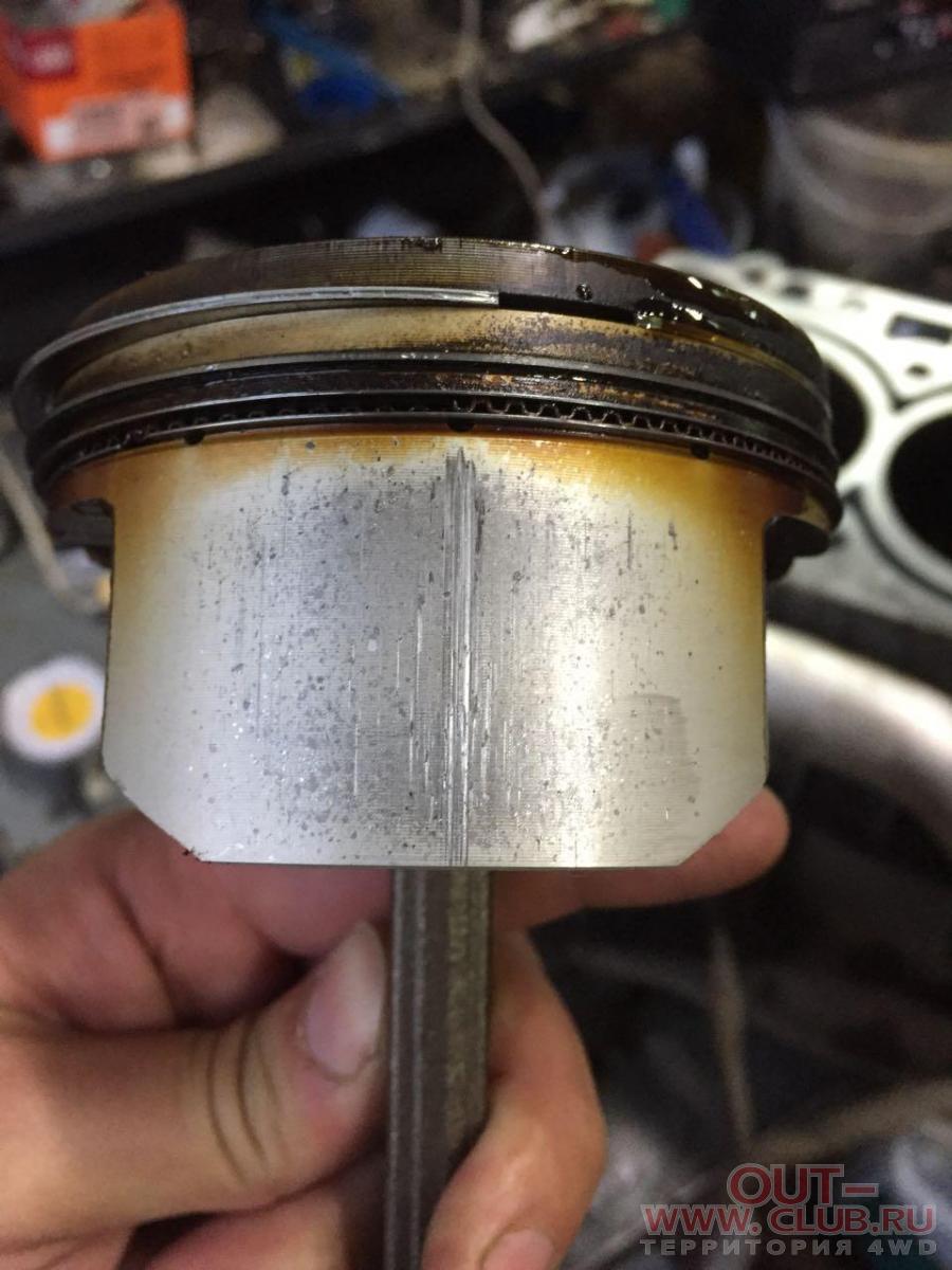

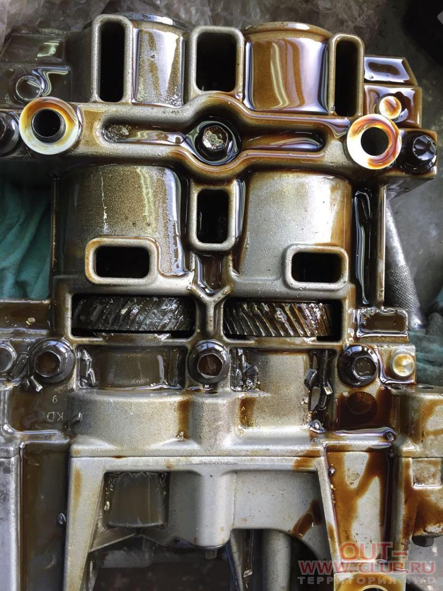

Старый 23.05.2018, 22:05   #11
BamBam
Сообщений: 15
По умолчанию Re: Ищу сервис - заклинило двигетель. Застрял в Твери.
Вчера на SKR-AUTO разобрали мотор. Сообщили, что заклинило масляный насос, двигатель сильно поврежден и лучше заменить целиком. Фото прилагаю:
Подобрали на замену контрактный мотор с пробегом 60 тыс. км.

Старый 23.05.2018, 22:08   #12
Сообщений: 6,508
Сообщение от BamBam Посмотреть сообщение
а в чём причина заклинивания?
Старый 23.05.2018, 22:09   #13
Сообщений: 7,682
@BamBam, Какой пробег и на каком масле эксплуатировался мотор?
Старый 23.05.2018, 23:08   #14
BamBam
Сообщений: 15
Пробег 25 тыс. км, масло было в норме (по уровню), только черное. Прошлый раз заливалось в "Рольфе" год назад при ТО. Если правильно сейчас помню, то 5W30.
Точно определить не удалось. Скорее всего плохое качество доставшегося изделия. Если бы дефект/брак, то он рассыпался бы раньше (детская болезнь).
BamBam вне форума   Вверх Ответить с цитированием

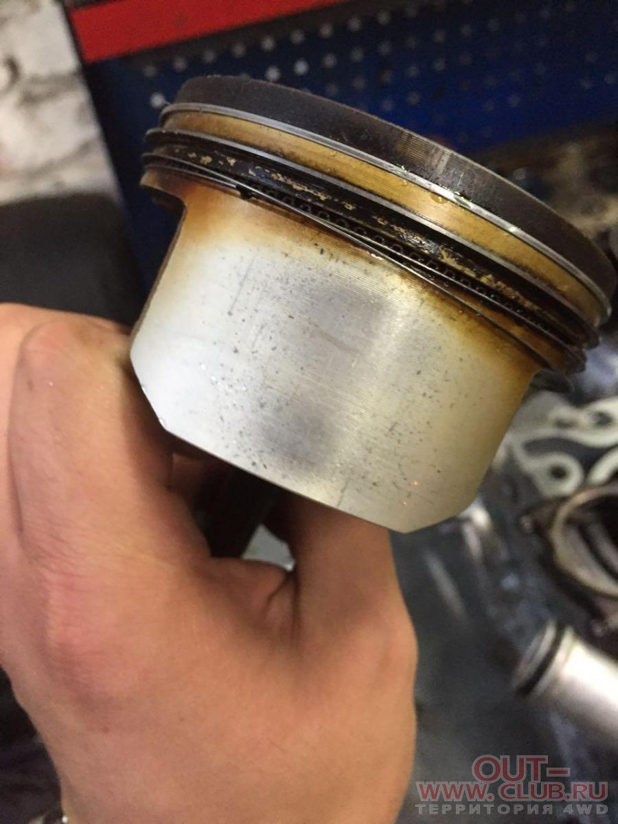

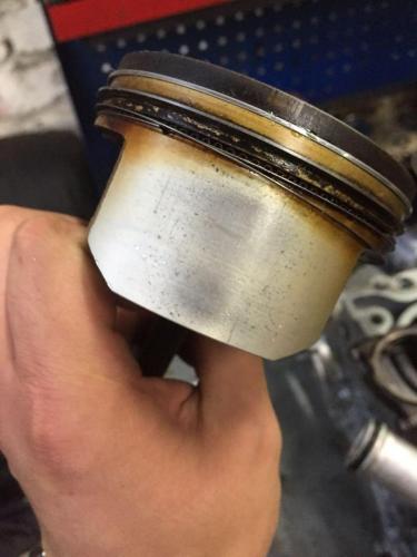

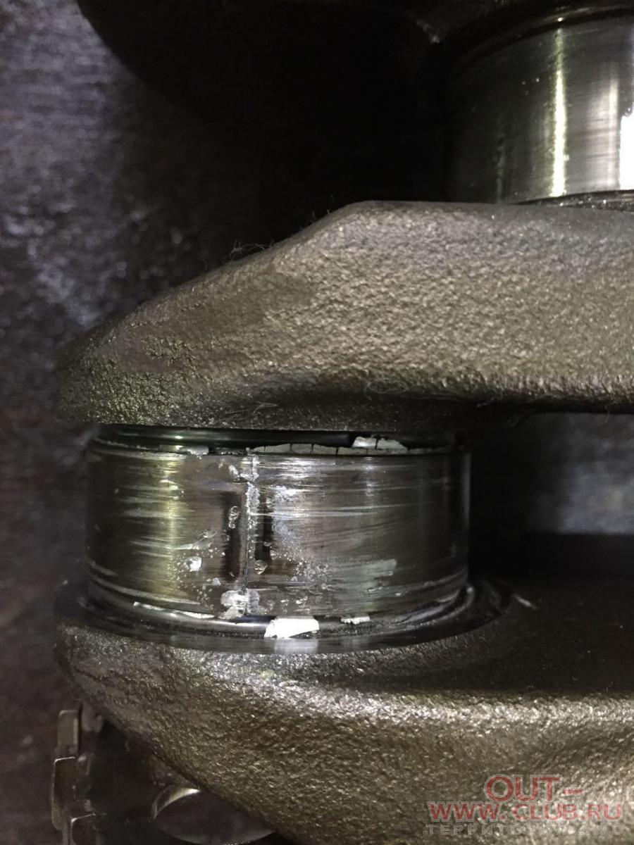

Старый 23.05.2018, 23:13   #15
BamBam
Сообщений: 15
Еще фото валов и поршней:
