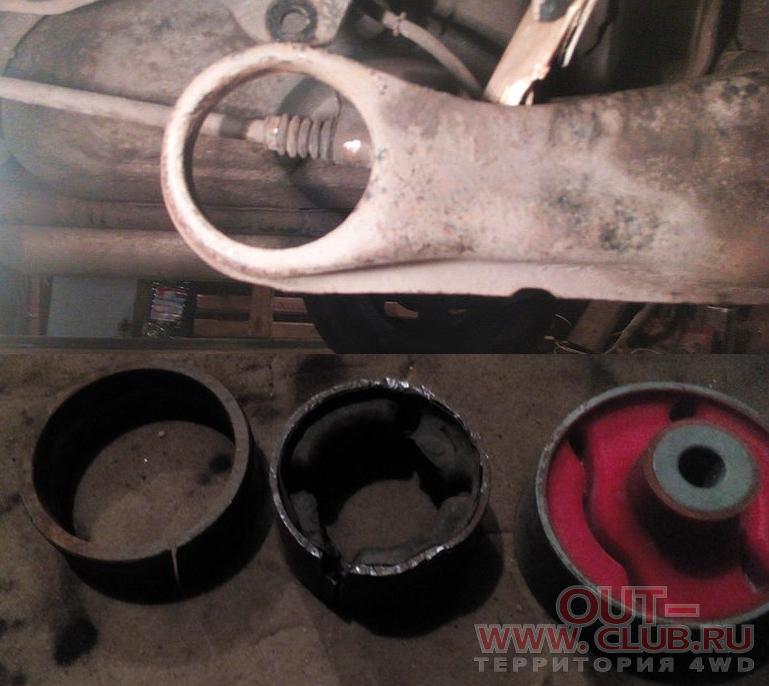

Пробег у машинки составил 207 тысяч, пришла пора поменять то, чего ооочень не хотелось трогать. Официалы за замену 2-х с.б. запросили 7000.
В итоге - поднимаем машинку на подъемник, откручиваем болтик держащий трос ручника, откручиваем болт крепящий с.б. к кузову и кость со стороны рычага... усе...до этого судя по всему до меня никто туда руки свои не тянул, в итоге все это открутилось без каких-либо усилий и даже без ВД-шки.
Отводим рычан чуть в низ, подложив между ним и кузовом брусок - всеудобно, хочещь выпиливай обойму, хочешь выпресовывай. Конечно, лень-матушка заставила нас почесать репку, заказать у токаря съемник и переделать стационарный гидравлический прес в мобильный.
давили пресом доооооооолго и упорно, прес 15-ти тонник - даже с места ничего не стронулось..... и тут одному из механиков пришло в голову постучать по обойме с.б. - легенькое примерочное касание молотком обоймы дало свои плоды - сован был первый с.блок с приржавевшего своего посадочного места.
обратно все запресовали без проблем. Раз уж полез ковыряться в задней подвеске, я купил и 2 кости,новые развальные болты с гайками и шайбами, блин, я никогда не думал что развальный болт столько стоит !!! Всего было куплено по 3 разных болта на каждую сторону, все что откручивали.
Благо что я их купил - развальные болты прикипели на столько, что их пришлось срезать болгаркой. Вобщем все поменяно, затянуто все было на машинке, стоящей на колесах - посмотрим как она бегать будет.

Видел у нас на форуме отчет по замене сайлентблоков, там вместо пресса человек пропиливал обойму пилкой по металлу. Я такой вариант тоже предлагал своему механику, он мне дал пилку и пошел курить куришку и пить кофеек (типа дло следующего утра пилить буду). Когда выковыряли сайлентблок, обойма на глаз примерно 3-4мм. Руками пилить долго, надо брать или электролобзик или пневмолобзик. При чем и то и то было в сервисе...

[/COLOR]Видел у нас на форуме отчет по замене сайлентблоков, там вместо пресса человек пропиливал обойму пилкой по металлу. Я такой вариант тоже предлагал своему механику, он мне дал пилку и пошел курить куришку и пить кофеек (типа дло следующего утра пилить буду). Когда выковыряли сайлентблок, обойма на глаз примерно 3-4мм. Руками пилить долго, надо брать или электролобзик или пневмолобзик. При чем и то и то было в сервисе...
Пилкой - долго. Особенно, если она тупая
Если вставить её в ножовку по металлу, тогда быстрее - 5 минут на сайлент. Делают 2 запила - ослабевает металл и потом молоточком с зубильцем по обойме тук-тук. Всё вылетает на раз-два.

Хороший давнишний отчет) на в выхи буду это делать. не хочу снимать рычаг. долго
Спилю ножовкой по металлу. запресую новый тисками здоровыми через проставки.

Устанешь пилить,много раз пробовано )
Не нужны тиски. длинный болт мощный и пара шайб диаметром с сайлент блок.
Запрессовывать гайкой.
Надысь именно таким образом запрессовал подшипник задней ступицы.
Потому как очень удобно сначала установить колодки ручного тормоза,когда все открыто и доступно,а уже потом запрессовать подшипник.
В недрах гаража был найден старый съемник ступицы еще с восьмерки,оттуда вынут центральный болт с шайбами и с его помощью впрессован подшипник.

@larrgito, думаю что не устану. пару новых полотен. перевернуть ножовку.
думаю минут 10-15 далжно хватить. ну перерыв и еше)) посмотрим.
запрессовать думаю что гайкой да. уже взял кольца нужно диаметра)

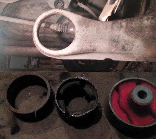

вынул салент так сказать 3мя пропилами минут за 30 наверное.
10 минут задрать машину на пенек. завтра запресую через кольцо
и другое которое будет найдено утром в гаражах)
ценник в сервисе со снятием рычага чего то в районе 3х тр что ли
за сторону) итог часов 6 не спеша и 6тр платить не надо ни кому.
можно было и сеня доделать... но решил выспаться. думал будет дольше
стоял масума ru591 он стоит 911 рублей. а масума ru464 - 490 разница в том
что у 591 первого меньше диаметр и стоит кольцо еще одно по който то пес
