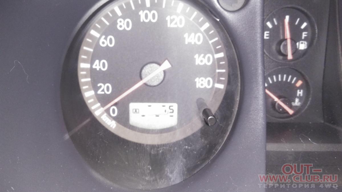

По умолчанию Airtrek. Панель приборов. ЖК экран плывет. Стрелки не работают.
Доброго времени суток. Такая проблема: Панель приборов, ЖК экран пробега показывает ерунду, как будто остаточное напряжение. Стрелки приборов тахометра, спидометра не работают. Но подсветка и лампочки поворотов, зарядки, фар, работают. Менял на другую приборною панель, тоже самое. Помогает или снятие панели на 30 минут или отключение массы + аккумулятора. Потом может несколько дней быть все нормально, затем опять. Проблема явно не в панели (т.к. менял на другую), предохранители все прозвонил мультиметром - все норм. Очень нужна помощь.

Нет еще. Менял комп, не помогло. Будет теплей, начну разъемы смотреть от компа до щитка и попутно проверю все массы за торпедой. Еще есть мнение что нужно проверить плату которая находится за блоком предохранителей в салоне. Кстати когда панель зависает, через ODB2 все показывает нормально.

Настало лето. Панель плывет раз в 2-3 недели, зимой каждый день почти. Проверил плату за блоком предохранителей...у меня туда впайка сигнализации. По виду все нормально. Пролазил все разъемы под рулем, проверил массу с у правой ноги водителя. Результатов пока нет. Плавающая ошибка самая противная. Если Вы найдете отпишитесь пожалуйста, я так же буду писать мои изыскания на этот счет

Не помогает, я проверял:
1. Замена панели
2. Замена компьютера
3. Проверил блок за панелью предохранителей
4. Проверил все предохранители
5. Проверил массу у правой ноги водителя
6. Проверил массу сзади за бампером (думал она как-то влияет на датчики уровня топлива и панель виснет)
Единственное наблюдение. Зимой панель висла каждые день почти. Летом 1-3 недели работает.
