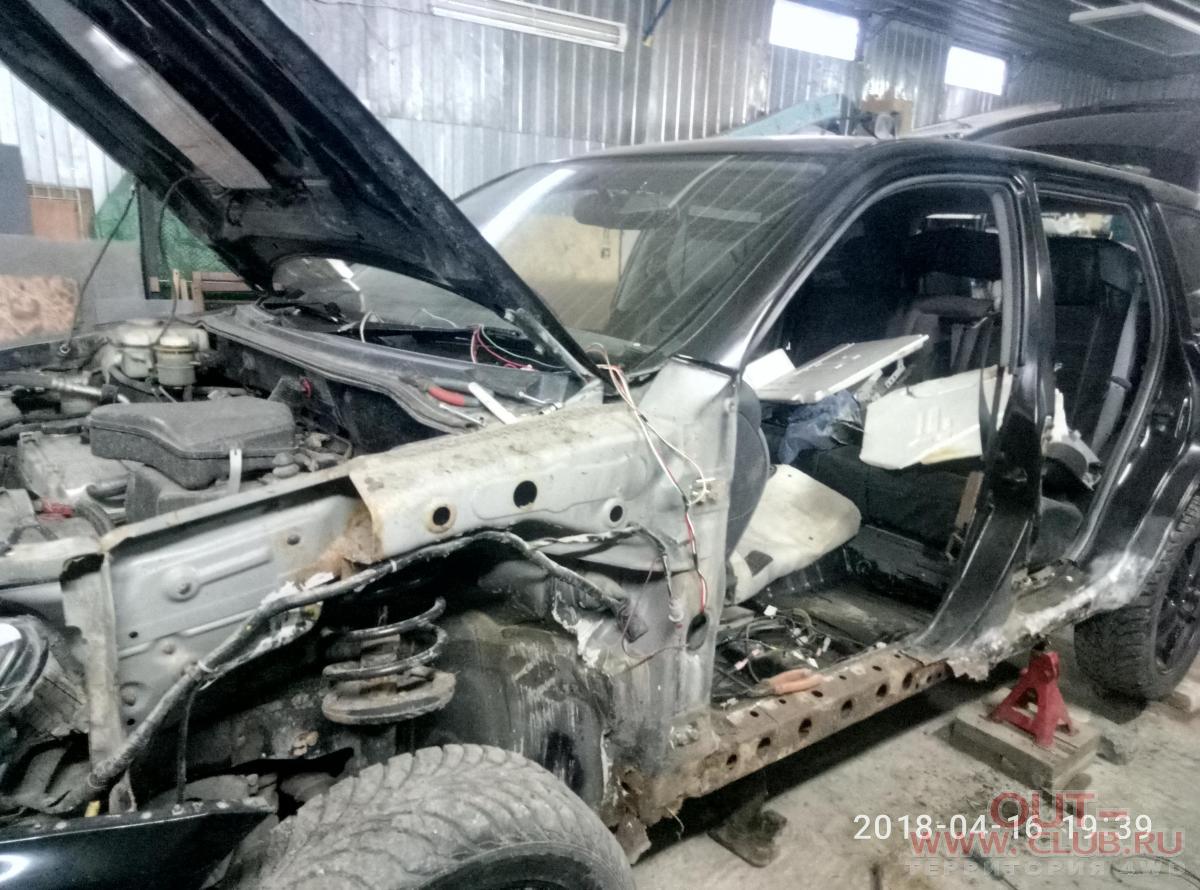

Ребята, всем привет, у меня вопрос к тем, кто занимался заменой порогов на наших потихоньку гниющих танках. От чего подходят? Может быть кто то сам гнул, размеры и тд.
Сегодня начал ремонтные работы, может кто подскажет

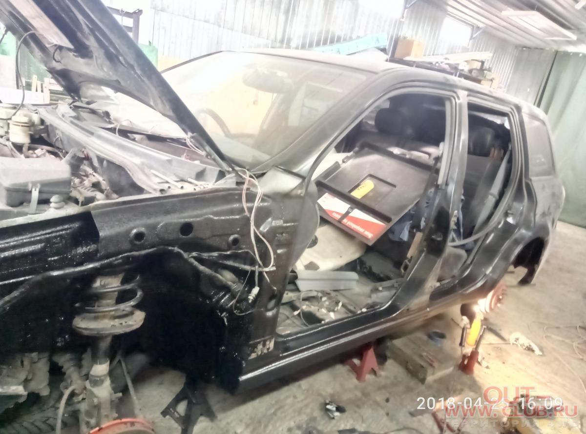

Если основательно, тогда вырезать и варить накладки по форме порога. Я клеил заплаты из сетки пропитанной эпоксидкой. Но, думаю, это временная мера.

Кому может быть полезно будет, но самая лучшая идея из всех которые мне приходили, это выгнуть пороги самому, поехал к знакомому на металлобазу, на листогибе сначала выгнули из 1,5 потом я понял, что мне его тупо не притянуть, тк порог идет разный по всей длинне он меняется, было принято гнуть из 0.6 не на века конечно, но мне хватит точно. За основу был взят средний образец порога т.е. где то меньше, где то больше ну и пара прямых рук болгарка полуавтомат + пиво, решили эту задачу.Далее все покрывается грунтом и антигравием из евробалона толстым слоем. Фото будет позже
