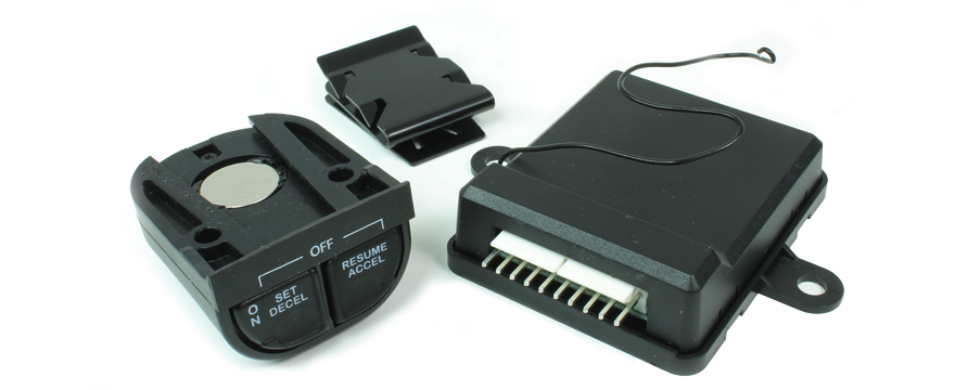

Все верно - Rostra 250-1223 универсальный электромеханический круиз. У него еще есть второе название Audiovox..., но сейчас на ebay он представлен только под первым именем.
Прикручивается как на машины с тросиковым газом (Аут 4G63, ланс 4G18...) так и на машины с "электронным" газом (Аут 4G69).
Производитель рекомендует цеплять привод либо к дроселю (или датчику положения), либо к педали.
К нему еще нужно выбрать ручку переключения Имеется также радиокнопки на руль
Универсальной модели для электронного газа у них не нашел - только под определенные марки авто
вещь конечно прикольная и нужная, но подойдет ли наших авто? смотрел на сайте, не все понял, зачем блоки кнопочные? куда в какое место на колонке ставить ручку круиза? на сайте нет даже аута- совместима ли система с аутом, если да, то может и нам подойдет.
