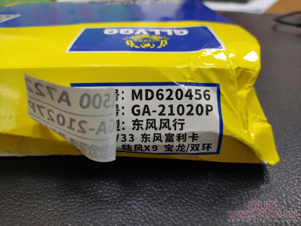

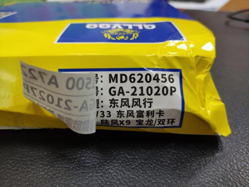

Получил точно такой же фильтр как @Vladis68, https://out-club.ru/board/showpost.p...postcount=2260
Если приглядеться к коробке где напечатан номер то китаезы хитрожопы заклеили оригинальную надпись наклейкой 1500А722 GA-21027P, а под ней совсем другой артикул напечатан на самой коробке.
Думаю не наш это фильтр, будем искать дальше, "такой же, только с перламутровыми пуговицами." (с)
Фото если нужно приложу, не вижу смысла @Vladis68 разместил уже.
А что там за артикул, можно на просвет разглядеть?

Пленку не снимал ещё, но резинку уплотнительную подвигал, она точно сьемная, натянута на пластиковый каркас фильтра. Что касается другого номера под наклейкой на коробке, то по этому номеру находится фильтр совершенно другой формы для абсолютно другой машины. Полагаю, у них на 1500А722 просто коробок ещё нет, артикул новый, продавать только начали. То, что засунули в фирменную коробку и сделали аккуратную наклейку с новым номером вселяет надежду, что это не совсем подвал-подвал китайский. Совсем кустарщину обычно просто в пакетике целлофановой шлют.
