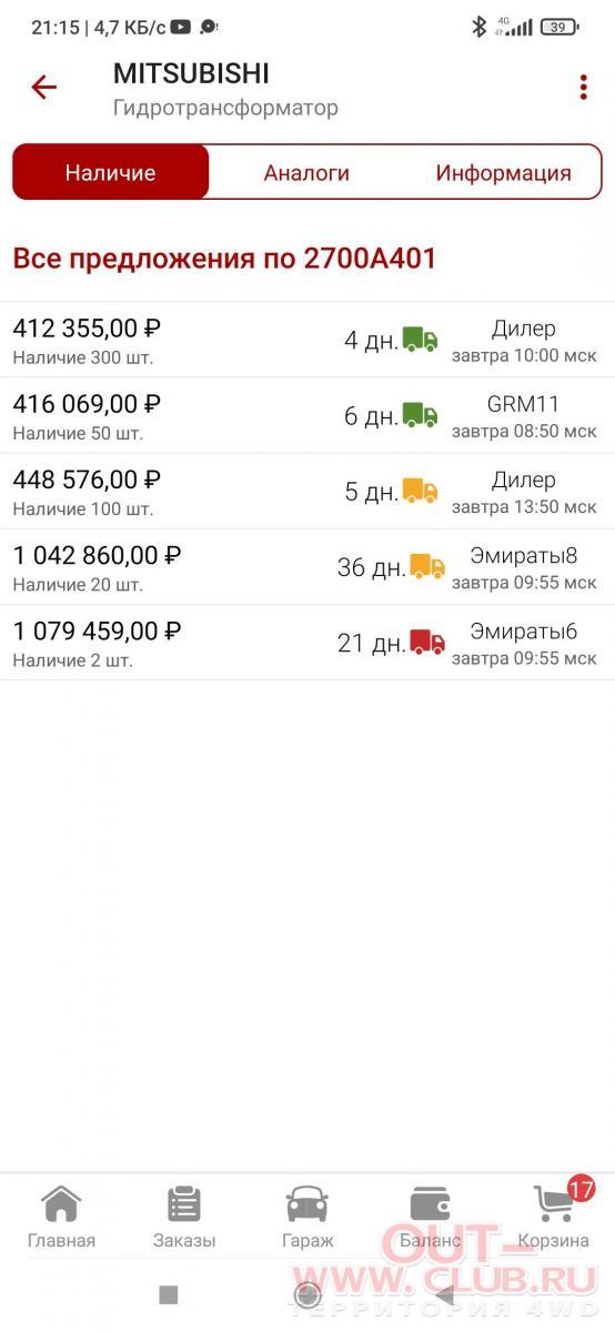

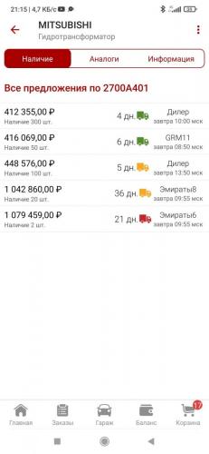

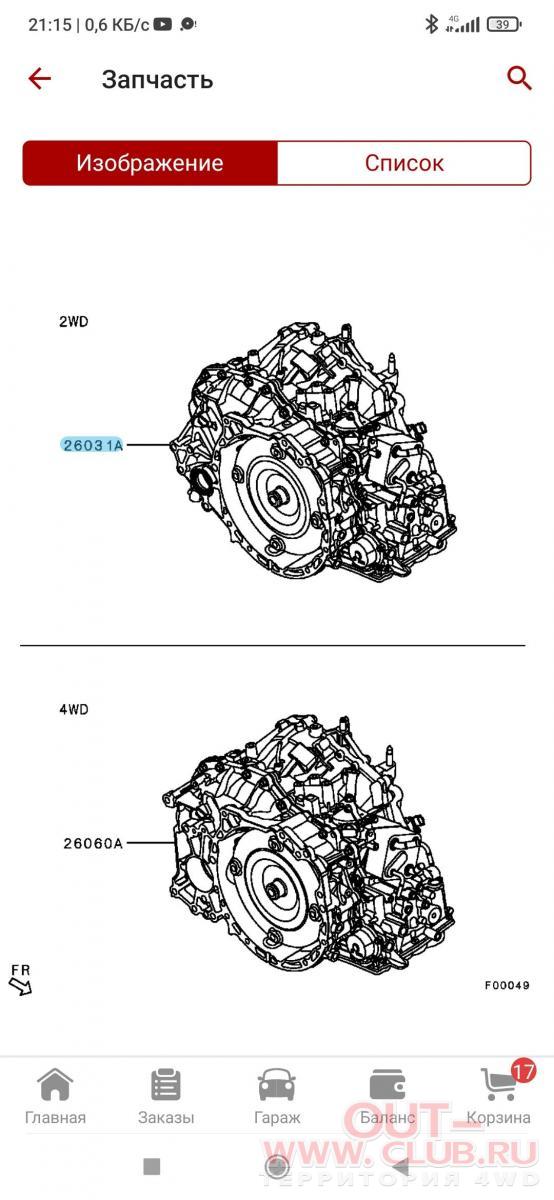

Для тех кто переживает по поводу вариатора: этот вариатор установлен на 2,0 2wd даже можно купить цены правда не очень гуманные,но сейчас к сожалению так везде.

А теперь внимание,прикол или барыжничество высшей степени,как говорится всё для Вас,ничего личного,только бизнес "от Автодок"
Старый 17.07.2024, 09:32   #6
Игорь1982--
Сообщений: 73
Хорошо, что он вообще появился в продаже. Раньше не было.
А цена думаю должна к разумному показателю прийти.
По такой точно никто брать не будет. Если только дилеры.

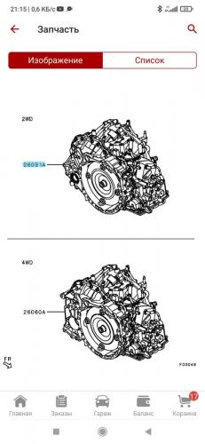

По этим картинкам на 2л вариаторе показан маслохолодильник, к которому подключается через тройник через некий клапан/термостат в контур охлаждения основного радиатора. Под капотом вижу этот тройник, клапан и трубку на маслохолодильник.
