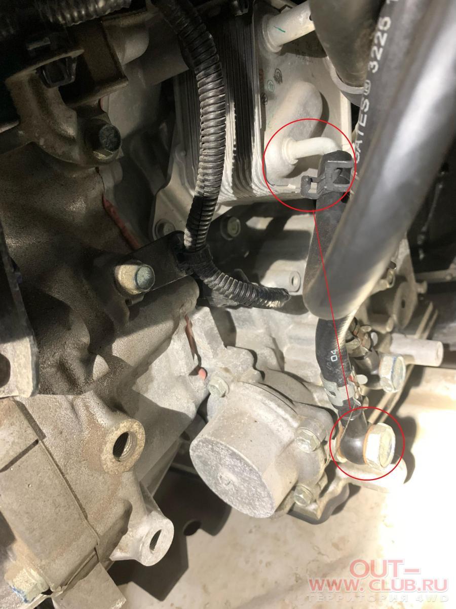

Старый 24.07.2024, 21:10   #5
Kirilll77
Имя: Кирилл
Сообщений: 11
Сообщение от Игорь1982-- Посмотреть сообщение
И что куда подключать (желательно с фото).
Два штуцера (отмечены на фото красными кругами) изначально соединены коротким шлангом. Вот в этот разрыв я и врезал дополнительный радиатор.

Старый 13.08.2024, 15:10   #6
ivan44
Авто: Outlander Enjoy 2.0
Сообщений: 49
Сообщение от Kirilll77 Посмотреть сообщение
Добрый день. Немного не понимаю схему, на самом ТО же 2 штуцера? Я так понимаю, по ним антифриз протекает для охлаждения. А для масла вариатора (если ставить масялный радиатор) должны же быть еще 2 штуцера? нижний обведенный щтуцер из коробки выходит?
