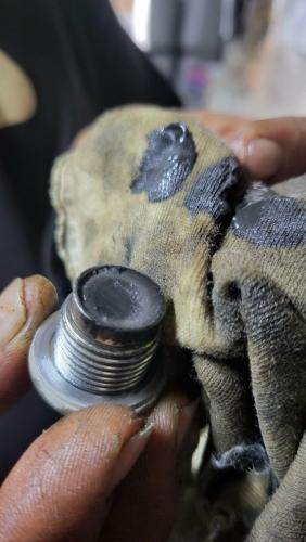

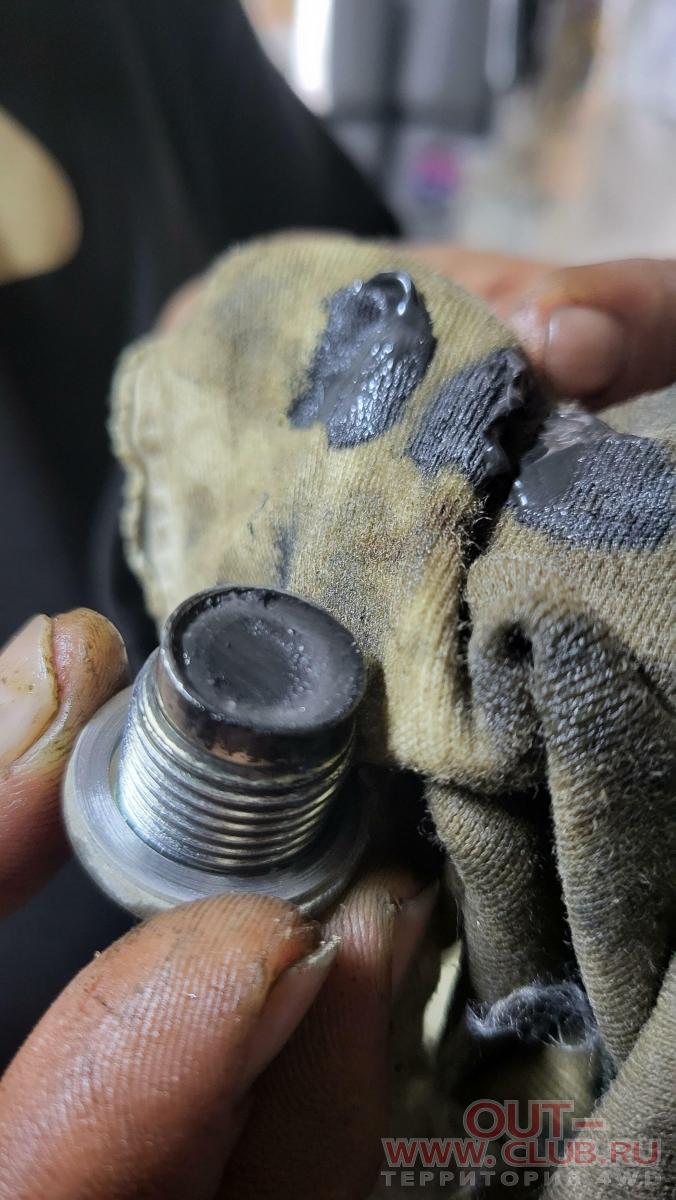

Поменял масло в редукторах (или раздатках? не силен в терминах) на пробеге 16 тыс. Имеется не большое кол-во стружки. Думаю не катастрофично.
Слитое масло мутноватое и по запаху как-будто отработало свое. Думаю надо было сразу менять на малом пробеге на хорошее масло.
С завода существенный недолив. Возможно по этой причине стружка? Ну да ладно.

@Дамир Алиулов, у меня было немного темнее. Стружки не было. С недоливами не парился. Рекомендовали тысяч через 10 поменять еще раз, что бы вымыть оставшуюся грязь. И в дальнейшем менять раз в 30 тысяч. Именно так и буду делать, процедура недорогая.
Вероятно сейчас понабегут опытные советчики и начнут учить жизни.)

@Дамир АлиуловРекомендовали тысяч через 10 поменять еще раз, что бы вымыть оставшуюся грязь. И в дальнейшем менять раз в 30 тысяч.
Мне примерно также рекомендовали, что я и буду делать

Сообщение от Дамир Алиулов Посмотреть сообщение
Все в пределах нормы, небольшая стружка - притирка агрегатов, гипоидная передача- считай обычная механика, условные шестерни трутся друг о друга, температура в этих узлах не большая, масло ходит долго, как в обычной механической коробке, никто ведь не меняет масло каждые 30 тыс. Запах трансмиссионного масла даже свежего очень специфический, особо впечатлительных может сбить с толку. Воняет оно короче как отработка даже новое. При обычной эксплуатации замена раз в 50 тыс будет с приличным запасом. Заводская заливка чуть меньше регламентной, поэтому не нужно грешить на недолив, все нормально у вас.
