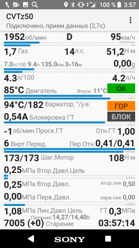

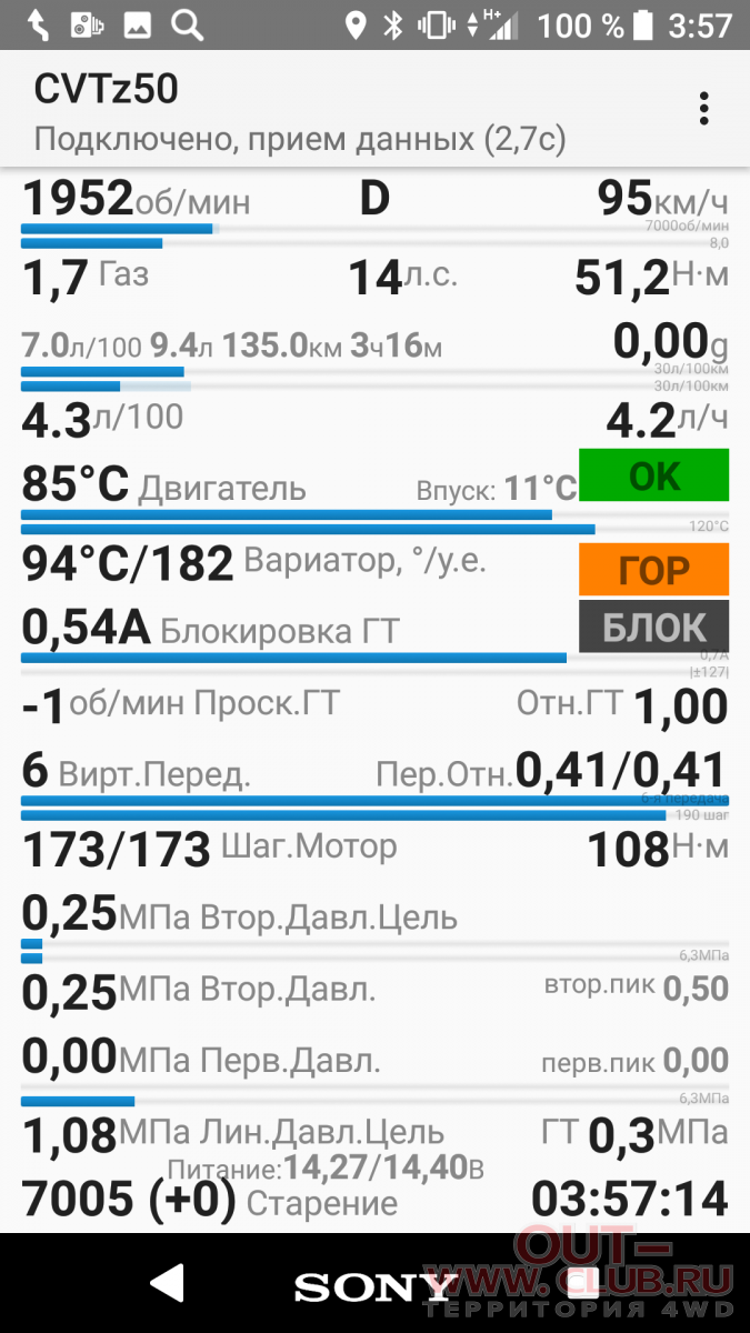

Всем привет еще раз. Немного прошло времени от моего последнего сообщения, но хочу поделиться опытом месячного пользования вариаторного автомобиля ))) В общем поехал я на Крым. Заменил жижу в варике на 80972 км. Сейчас на спидометре - 88195 км. Эксплуатировал при +34-35 наружного воздуха. Длительные пробеги со скоростью 110-120 (не более). Ну жена иногда, когда я засыпал и 130 валила ))). Горная местность в жару (перевалы Коктебеля и окрестностей Судака). Контролировал периодически приложением. Выше 102 градусов не видел ни разу в нем. В конце отпуска по прибытию домой, снял показания.
Получается что за 8000 км старение (деградация масла) составила - 7000.

@Андрей Владимирович, эта прога создана для ниссанов и поэтому, несмотря на идентичность вариаторов, может показывать неправильно. Вроде, несколько лет назад, это разбирали.
