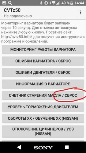

MUT III это сам по себе диагностический инструмент, и может работать без ноутбука и адаптеров. Даже неоригинальный MUT III стоит около 500$.
Форумчане пользуются прогой CVTz50 - это приложение для смартфона. Она платная, но стоит копейки. Кроме смартфона и программы понадобится адаптер типа ELM327, версия 1.5.

Сообщение от Denis_A Посмотреть сообщение
Рублей 200 вроде, не помню. Работает нормально. Я не сбрасывал счетчик (мне сбросили при смене масла в сервисе), но думаю что платная версия сможет. Пока была ДЭМКА - не получалось. На этой кнопка СБРОСИТЬ есть!

2. Купил,установил деградацию не видит и не сбрасывает. ELM327, версия 1.5. не подделка, на нужном чипе.

По теме, пробуйте CVTz50.
