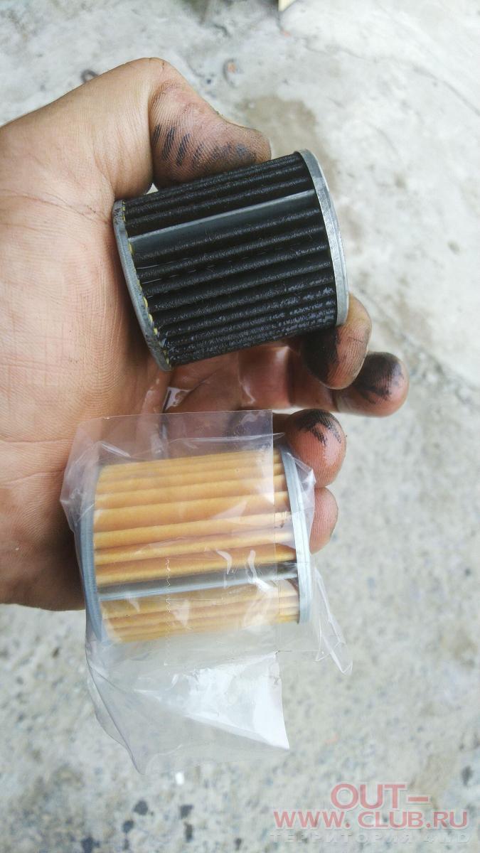

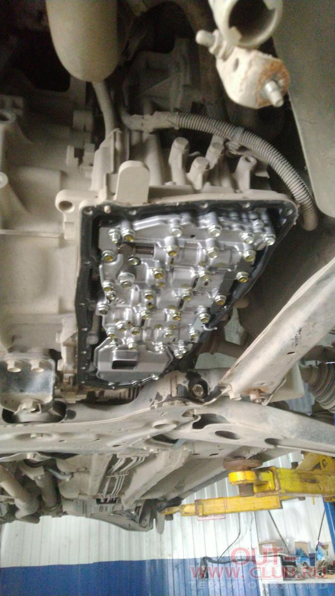

Вчера заменил масло со съёмок поддона и заменой фильтра тонкой очистки.
Ко всему, изложенному в теме считаю необходимым сделать ряд замечаний, могущих быть полезными для приступающих к такой замене.
Демонтаж: воздуховод, а также, если замена масла совпадает с ТО, можно полностью снять корпус воздушного фильтра, места будет больше; также снимаем аккумулятор и его площадку. При замене площадки будет очень полезен невысокий коленчатый накидной ключ. Снизу снимаем расположенный возле левого колеса пластиковый кожух, закрепленный на 5 клипсах. При отсутствии спецподдевателя они хорошо подковыриваются шилом.
Фильтр грубой очистки. Общепринятым является мнение, что он сильно не забивается, можно промыть и все хорошо. Это не совсем так. После демонтажа я попробовал продуть его ртом и удивился, какое сопротивление он создаёт. Долго промывал растворителем через пневмопистолет и после этого сопротивление продувке стало заметно меньше. Сильно пожалел в тот момент, что зажал денег на новый. Труда при замене много, кроить денег глупо. Да, кстати, из 3 болтов крепления фильтра был затянут только один. Факт для меня необъяснимый.
Фильтр тонкой очистки. Вот где собака порылась. Многие пишут, что он черный, но важнее рассмотреть природу этой черноты. Весь фильтр покрыт тонким слоем как бы слизи из мелкой фракции износа, что однозначно сильно снижает его пропускную способность. Кмк, отсюда пинки коробки из-за масляного голодания. Мой вывод- менять фильтра при каждой замене масла. Дорого... Но надо...
В целом, на магнитах поддона был ил от износа, стружки, как здесь пишут, не было. Когда пытаешься снять ил с магнита, он, под действием магнитного поля, принимает форму стружки. Возможно , второпях, кто-то и принимал это за "стружку".
