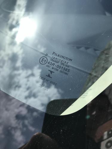

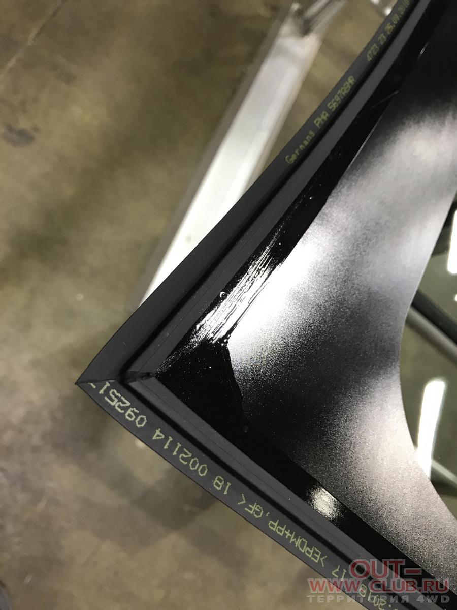

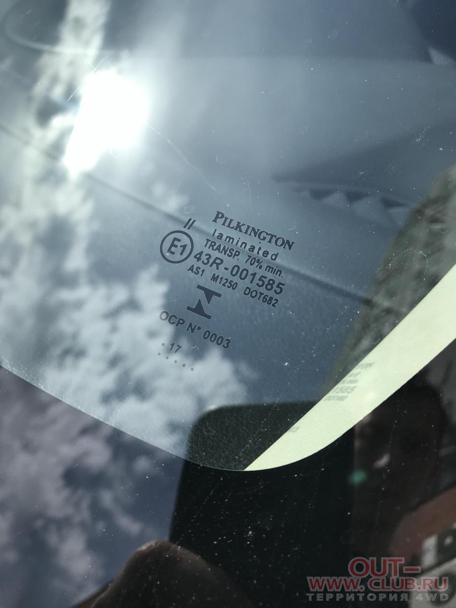

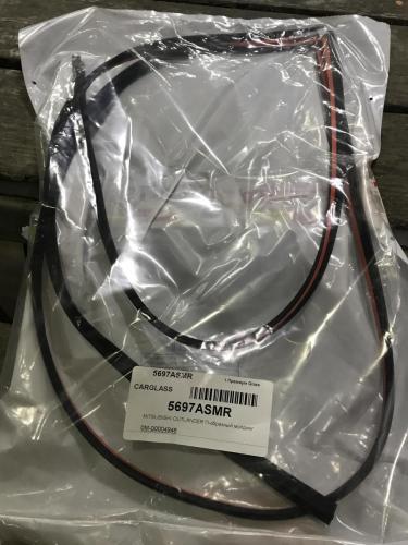

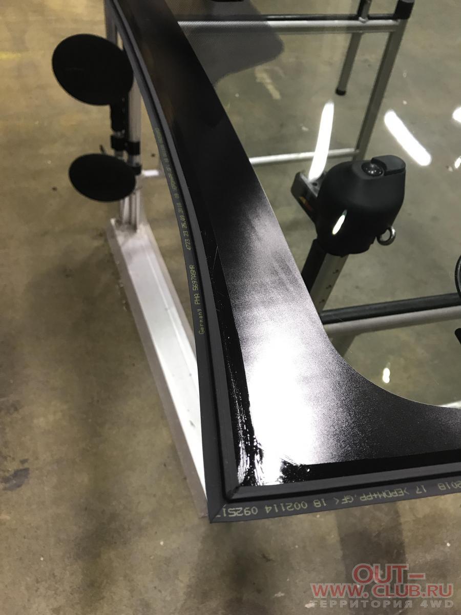

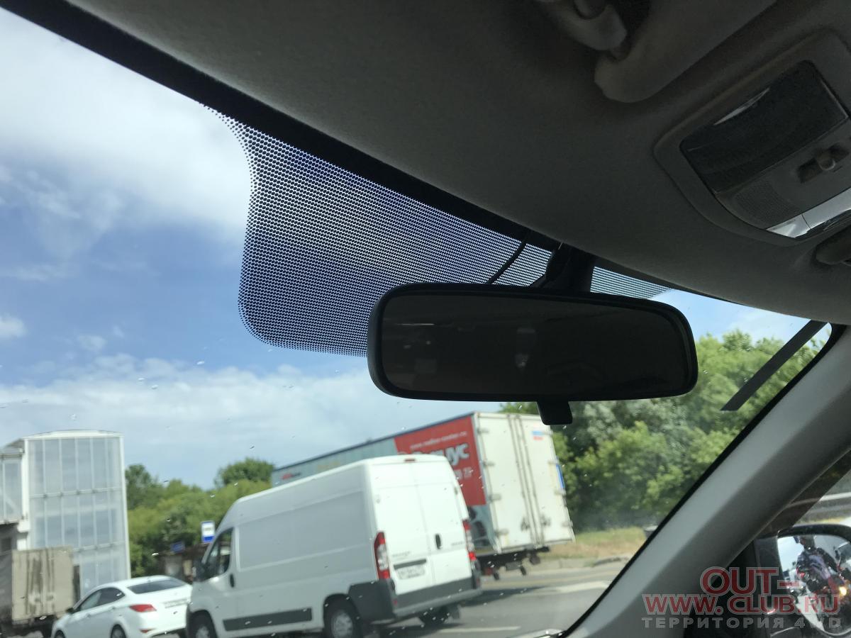

Всем доброго дня, решился наконец заменить лобовое стекло, после мучительных раздумий выбор пал на стекло PILKINGTON с креплением под датчик дождя и креплением зеркала заднего вида. На стекле было окошко под VIN но его закрасили за не надобностью, в остальном различий особых не заметил от "родного" с завода. Молдинги решил поставить новые, оригинальные идут отдельные один верхний и два боковых, каждый с "конским" ценником 2500 и 1500, в компании предложили , "П" - образный молдинг за 2160 , его и установил (ничуть не жалею, и в последующем, буду брать такой же молдинг). Цены на работы и запчасти в скринах. Фирмой где менял стекло и работой , доволен как слон, всё сделали аккуратно, где-то 1.5 часа ушло неспешной работы, от заезда до оплаты. Ставил в Каргласс в Апаринках в Москве рекомендую , ( не реклама )
Фото
Последний раз редактировалось Серегей; 01.07.2019 в 13:19. Причина: дополнил
