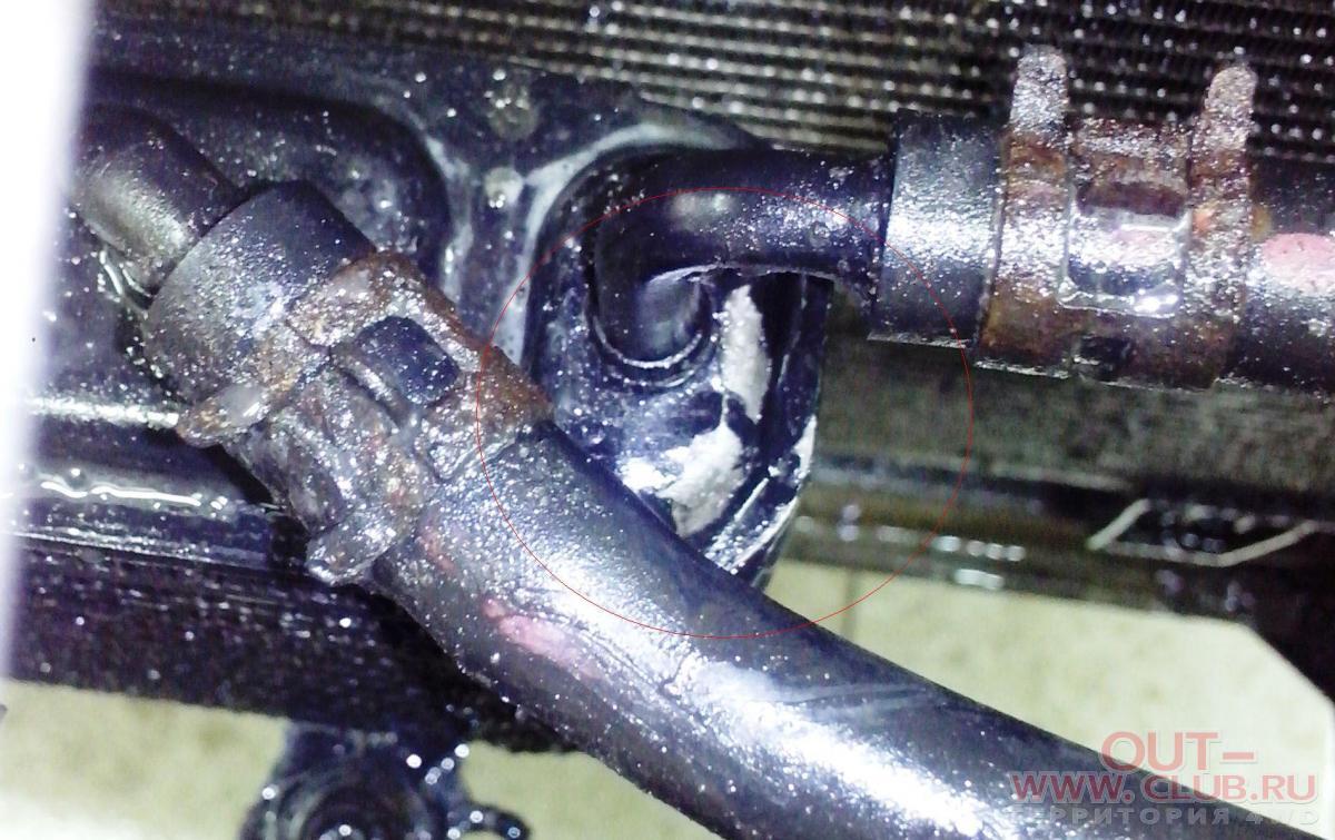

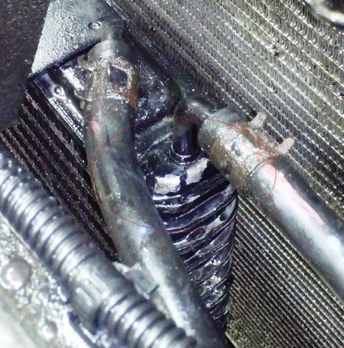

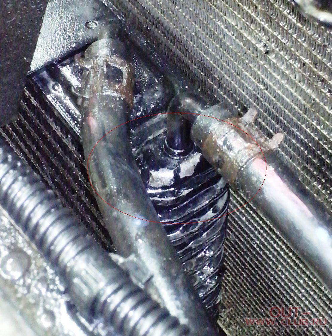

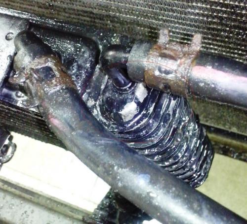

Сообщение от MuxMop Посмотреть сообщение
лопнул радиатор охлаждения вариатора
у нас это первый случай с радиатором вариатора, фото не делали?
Старый 31.12.2017, 21:56   #3500
MuxMop
По умолчанию Re: Mitsubishi MMCS NR-242 (SD+CD) W-11, 12, 13, 15, 17 (Все вопросы в одной теме)
Фото есть, радиатор лопнул по завальцовке трубки от вариатора:
Радиатор поменяли (сделали мне подарок к НГ), дилер сообщил, что вариатор в порядке (они проехали 8 км, - настолько изменились показания одометра).
Авто едет, разгоняется нормально, - буду теперь прикатывать вариатор насколько возможно.
Тему лопнутого радиатора лучше отсюда перенести в соответствующий раздел.
Всех с Наступающим НГ! Не ломайтесь!

@MuxMop, спасибо. Выводы радиатора действительно "нежные".
