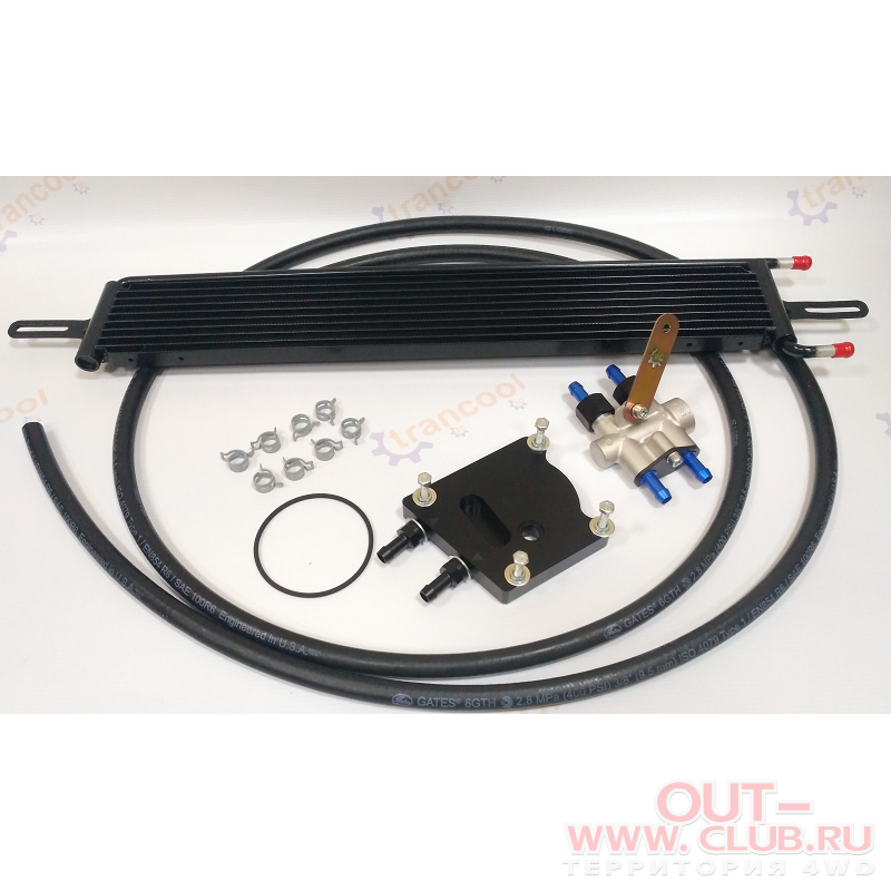

Думаю ставить без термостата. Подскажите, есть несколько вопросов:
1. Какой радиаторо поставить - от УАЗика? Оригинальный как ставят на 3-е поколение? или Хайден 6 или 8 рядов?
2. Поставить теплообменник с 4 -мя патрубками или проставку заказать?
Старый 11.05.2020, 19:11   #3822

Можно Luzar LOC1162 ( 6 315 ₽),
Long или Hayden такого типа:
Только у Long и Hayden штуцера на 10 мм, а у ТО на 8 мм, поэтому между шлангами нужно ставить переходники 10/8.
На счёт проставки под ТО ХЗ, моё ИМХО лучше ТО.

Если не хотите заниматься подбором комплектующих, переходников и т.д., то я бы рекомендовал купить полный комплект. В разделе куплю-продам периодически бывают. Ну и по деньгам прикиньте.

Компания Транкул предлагает готовый комплект за 12 т.р.

@Lazer1984, Что-то мне не нравится, далеко от оригинала. Как все это устанавливать и возможно ли вообще без лишних манипуляций? Кстати, предложения клубников о продаже оригинальных комплектов довольно гуманны и укладывются приблизительно в эту стоимость. В любом случае решение за Вами.
