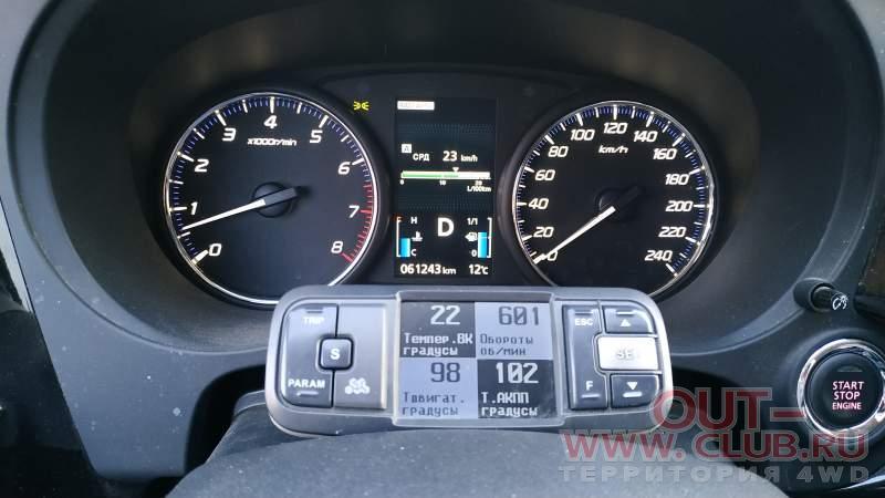

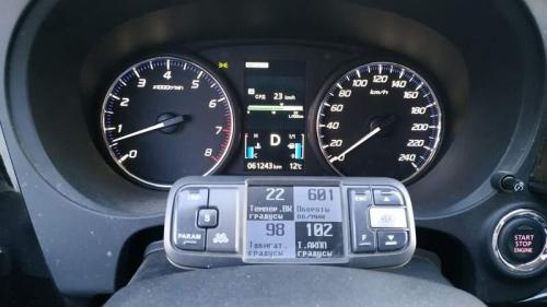

Старый 21.06.2021, 20:55   #3872
Андрей Владимирович
Имя: Андрей Владимирович
Сообщений: 311
По умолчанию Re: Радиатор вариатора, радиатор автомата в Outlander 2013-2014-2015
Продолжайте мониторить. Перегрев при +137 ловится! Я у себя видел 105... Не более, и то в Крыму при +35 за бортом, на подъемах серпантинов
Фото взял с соседней ветки, о работе кондея...
на нем температурные режимы авто, как я понял - на этом авто установлен радиатор вариатора... посмотрите на температуру его!
102...
у меня без радиатора также бывает
Старый 21.06.2021, 21:23   #3873
МиНиН
Сообщений: 5,767
@Андрей Владимирович, мне не жалко, пользуйтесь
102...
Теперь внимательно посмотрите на профиль автора фото

Старый 22.06.2021, 04:45   #3875
Сообщений: 4,080
Сказали бы сразу... Что секретничать то? )
А какой секрет? Авто 3.0, стоит автомат а не вариатор.
Старый 22.06.2021, 09:49   #3876
Андрей Владимирович
Сообщений: 311
А, ну да... Извините, не было у меня 3.0, не знал, не изучал. Хотя если так подумать то и автомату в таком режиме работать нельзя, это ж масло "кипятится", как тут кто-то высказывался... Тоже не простой в обслуживании и не дешевый в ремонте агрегат.
