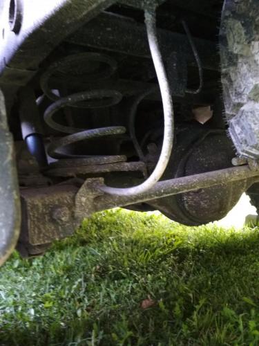

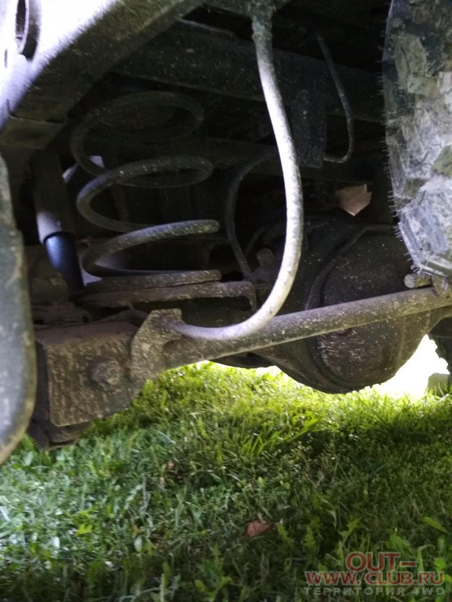

Вчера вспомнил, что давно надо испытать надувной домкрат и заодно вывесить колесо, посмотрев что с тормозным шлангом происходит. Ну, вывесить колесо я не смог, т.к. не рискнул поднимать выше машину. Но на 8 см. зазор между верхом шины и низом арки увеличил и при этом шланг петлю выбрал почти совсем. Попробую загрузить фотки... Слева- до какого-либо подъема, справа- на 8 см. поднял машину.
Я бы сказал что до почти совсем выбрал там очень далеко.
А если с домкратом не сростается вывесить, заедьте левым передним колесом на эстакаду. Только аккуратнее. Заднее правое при этом вывесится как раз на полную.
Главное не забывайте что при этом машина стоит неусто, и под неё залазить сильно для фото илии смотреть самолично это будет плохой идеей.
Да позднее вывешу на асфальте штатным и посмотрю. А петля почти выбрана... максимум на 1 см поднять и будет "горизонт". А колесо еще будет стоять скорее всего.
На фото? Нет, даже близко нет "1 см и всё" там.
Я говорю о том, что почти уже парабола с вершиной в точке крепления шланга на тяге Панара, т.е. основной запас шланга выбран и теперь парабола начнет стремиться к прямой.

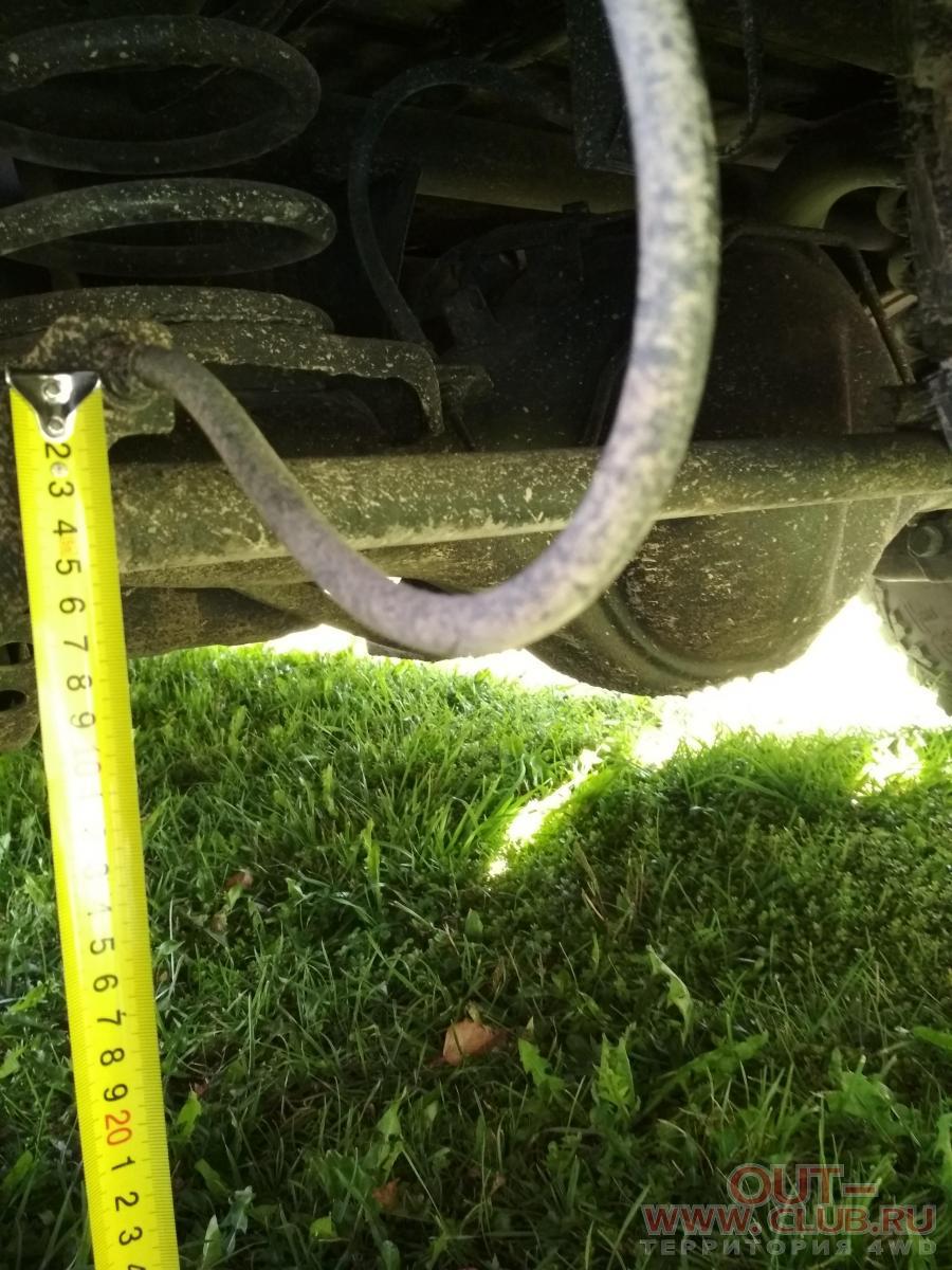

фото заднего левого колеса с шлангом на ровной площадке, вывесить пока негде и некогда
