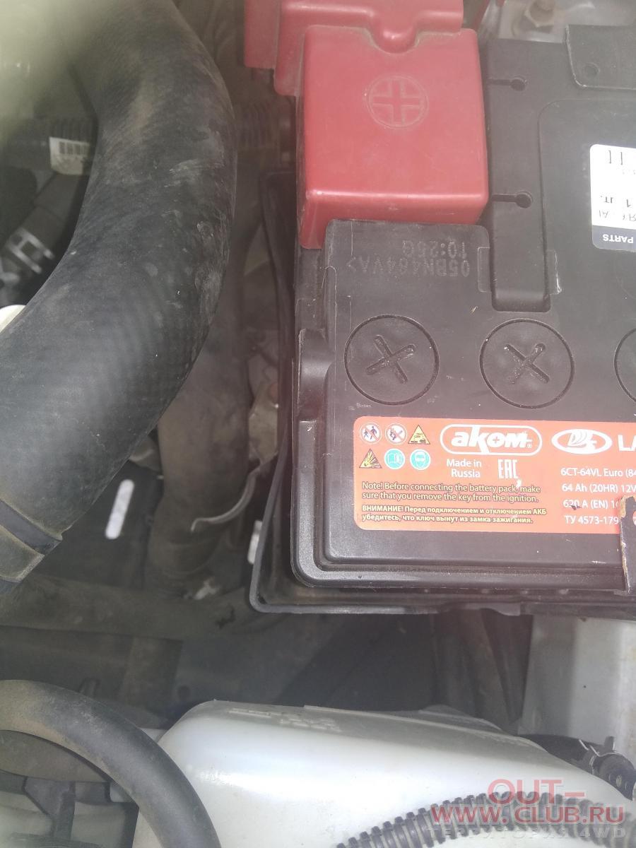

  • chundga, FB9000 85D23L, производитель Furukawa Battery Co Ltd. Емкость, Ач: 70 , пусковой ток 585,Размеры: Длина, мм: 230 Ширина, мм: 172 Высота, мм: 220 (аналог родного), цена: 7600 р; Lada 64 А/ч 620 А обр. пол. (242x175x190) номер для заказа: 8450009623. АКОМ Asia+EFB 65: Ток холодной прокрутки (EN)700, Высота 225, Длина 231, Ширина 178,5.
  • Avtandil Тюменского производителя марки Space 6СТ 65 VLA Asia 75D23L. Артикул: 75D23L. Напряжение (V): 12. Емкость (А*ч): 65. Пусковой ток (-18°C): 590. Полярность: обратная (-/+). Тип аккумулятора: Технология Sb/Ca. Размеры (мм.): 230/173/225. Вес (кг.): 17.3
  • Сергей095 1. В качестве основного - GranCruise Standard 75D23L GS Yuasa;
    2. В качестве подменного - Moratti 65а/ч о.п.(565 068 054) Asia D23.
  • eGreyWolf TUDOR High-Tech TA654, 65Ач. Ток холодной прокрутки:580 А. Размер:230x175x225 мм; Lada 64 А/ч 620 А обр. пол. (242x175x190) номер для заказа: 8450009623.
  • ostr_vit VARTA D47 (Blue Dynamic 560 410 054) 60Ач. Ток холодной прокрутки:540 A. Ширина: 173 мм. Длина: 232 мм. Высота: 225 мм.
  • Барисыч, ОлЕгоров SOLITE 85D23L. Емкость: 70 А/ч. Размер: 232x173x225 мм. Ток холодной прокрутки: 580 А.
  • Сергеевич1970 "Mutlu" 70D23FL D23.68.060. Ёмкость 68 Ач, Ток холодной прокрутки: 600 А. Ширина 173 мм, высота 225 мм, длина 232 мм.
  • Ruis Topla Asia Top 60 А/ч 600 А. 118860 Азия авто (232x173x225)
  • v888v Yuasa 85D26L.
  • ПавелД "ТАЗ" PREMIUM 64Ач euro. Пусковой ток 590 А.
  • mr.fix FB Super Nova 75D23L. Емкость, Ач: 65, ок, А (EN): 620, Длина, мм: 230, Ширина, мм: 172, Высота, мм: 220.
  • E_I_G Lada 64 А/ч 620 А

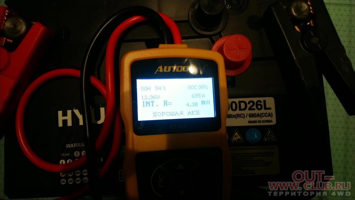

Признаки короткого замыкания (КЗ) в АКБ
1 Напряжение Разомкнутой Цепи (НРЦ)
около 10,5 В
2 "Кипение" под нагрузочной вилкой под нагрузкой одна из ячеек начинает активно "газовать".
3 Нагрузочная вилка
падение напряжение под нагрузкой ниже 6В
4 Не "кипит" при заряде
нет активного газовыделения в одной или нескольких ячейках во время заряда
5 Запах тухлых яиц во время заряда...
6 Сильный нагрев
весь аккумулятор имеет температуру окружающей среды, и лишь одна ячейка активно греется до такой температуры, когда рука уже не держит
7 Падение напряжения при заряде
ток неизменно максимальный, а напряжение после непродолжительного роста начинает падать
8 Быстрое падение напряжения после окончания заряда после отключения зарядного устройства от вашего аккумулятора, напряжение на нём стремительно опускается до первоначального значения около 10,5В
9 Низкая плотность в ячейке (банке) во время и после заряда
Тестер аккумулятора говорит о замене SOC/SOH имеют значения близкие к 0%. Большое внутреннее сопротивление

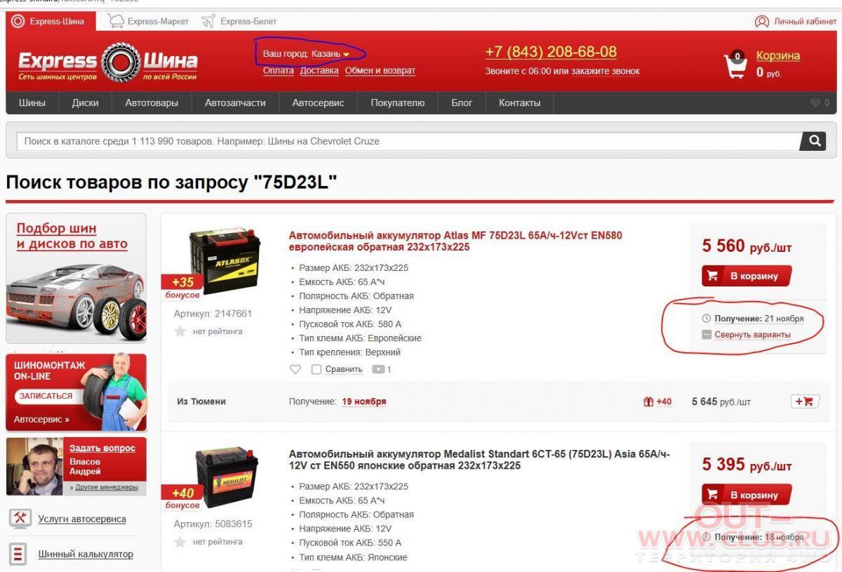

его в наличии нет, по стоимости на 2 дороже выйдет
Я не знаю где Вы смотрите, мне показывает это.

Поставил AKOM 65 ASIA (габариты подходят)
кальцевый CCA 570A
МАшина 2013 г , АБ август 2013 (сборка Япония)
давно одна банка (первая от +) глючит
кипит + плотность слабая
зимой напряжение 11.6в (но крутит)
решил хватит надо менять
посмотрим на эксплуатацию...
