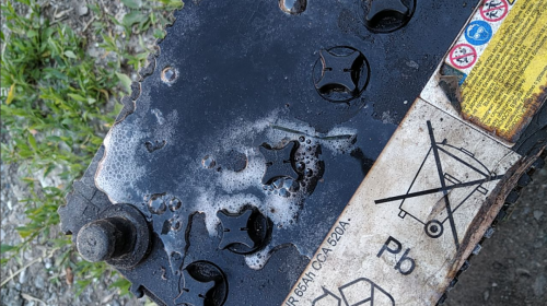

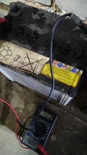

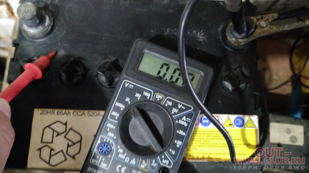

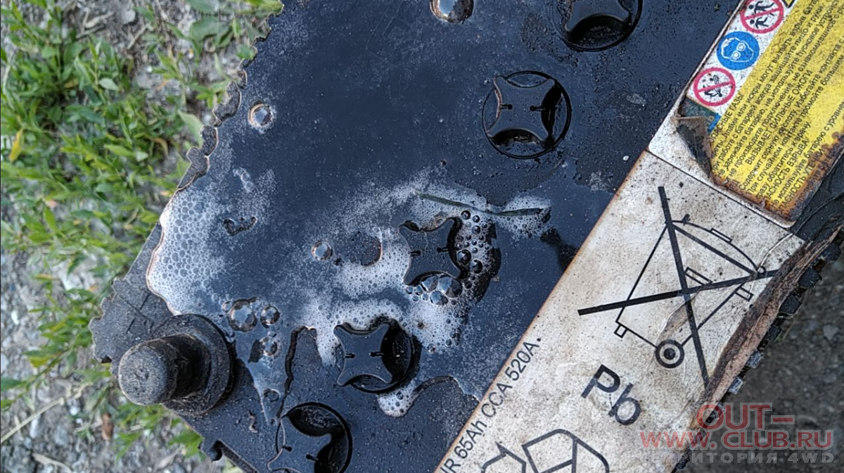

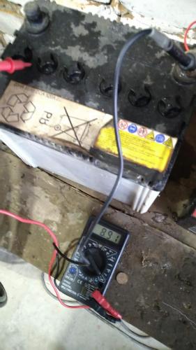

Грязный аккумулятор и чем это грозит.
В процессе эксплуатации автомобиля на аккумуляторную батарею оседает различного рода "техническая грязь" – пары электролита и масла смешиваются с пылью и оседают на корпус аккумулятора, и представляют собой проводник, что вызывает саморазряд АКБ.
Саморазряд АКБ из-за грязной поверхности.
Очистка АКБ.
Сделал щёлочной раствор (пищевая сода разбавленная в воде), наносил на поверхность АКБ. Сразу пошла реакция щёлочи с остатками электролита и грязи. Так пропитал щёлочью всю поверхность, когда реакция прекратилась, протёр всю поверхность раствором, затем промыл всё чистой водой. Протёр ветошью и окончательно просушил АКБ.
Чистый АКБ и проверка саморазряда.
