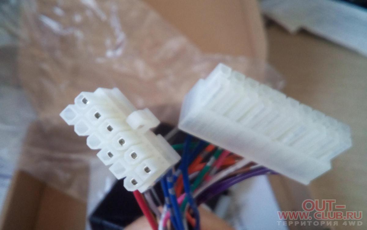

Забрал вчера с почты коробочку. Вот, что внутри:
Я правильно понимаю порядок моих действий:
1. Снять внутреннюю обшивку водительской двери.
2. Отсоединить родной блок управления.
3. В разрыв поставить этот.
4. Поставить обшивку обратно.
5. Радоваться жизни с доводчиком стекол.
Все? Или на этот какое-то доп питание надо подавать?

Сообщение от allyy Посмотреть сообщение
Чота не вижу разъема, что в "замочный" в разрыв вставляется. Или хотя бы 2 отдельных провода, что на "питание" идти должны...
Старый 07.10.2017, 17:37   #349
allyy
Сообщений: 110
По умолчанию Re: Доводчик стекол для OUTLANDER 2013MY
Да, там есть два отдельных проводка, невставленных в разъемы. Это питание?

2 провода: к замку подключить управление по плюсу, у меня серый провод на замке, подключен синий на фото. Второй должен быть на управление минус, его не подключать. В штекере есть питание и АС ON.
Сегодня я установил Китайский блок на Подъем за 500 руб. Штеккеров не было, установил разрывом, очень просто все делается, а у Вас тем более .
Все отлично работает, датчик тока срабатывает мгновенно.
Я ошибся, у Вас и на опускание, значит второй тоже на замок. Скорее на жёлтый. Я тестером определял нажимая на сигнализацию. На фото в руке 4 провода идут на блок на подъём.
вот так должен работать без переделок
Судя по разъемам - нет. Сравните с теми что по ссылке в #354
