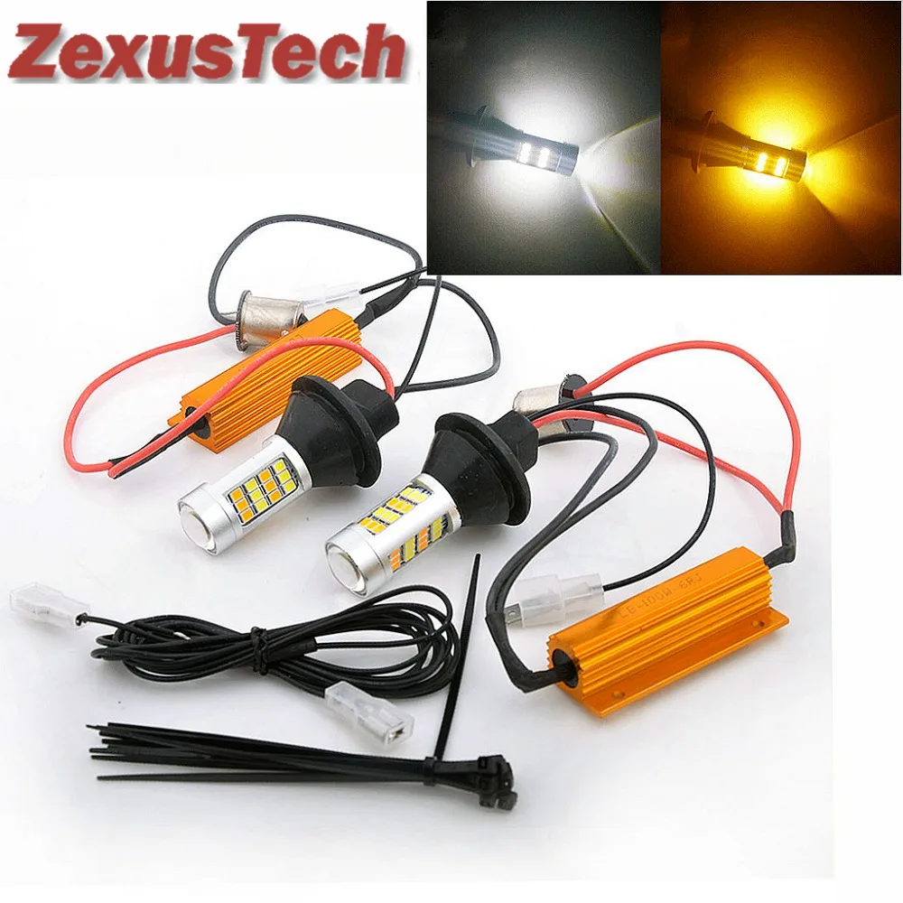

Что думаете вот про это?:
2X T20 7440 50 Вт из светодиодов цвет белый / янтарный желтый горки указатели поворота + Canbus безошибочную Decoder нагрузочного резистора W21W
http://ae02.alicdn.com/kf/HTB1Bbv0Kp...Xq6xXFXXXu.jpg
http://www.aliexpress.com/item/2X-T2...412045895.html

Сообщение от Alexandrder Посмотреть сообщение
Поняли правильно, про гост не знал. Видел на больших доджах такое.
Тогда как вы это реализовали? Описание полной установки нет ли?
Для ходовых они слабоваты, пр моему мнению.
Я такие больше для красоты прикрутил совместно с осрамовскими.
И цвета даже совпали.

@eGreyWolf,
@Sludnov, в отзывах пишут что не плохо светят и даже видео видео от покупателя. Но есть минус, как я понял он не отключится (режим дхо) при включении ближнего света.

По умолчанию Re: DRL, Фары дневного света, ходовые огни
@eGreyWolf,
Я же писал, что у меня осрам на месте птф стоит, так по сравнению с ними они слабоваты.
И у меня все нормально отключается как и положено, потому как подключены эти чудо-лампочки к активированому дхо на птф.

@Alexandrder, мне кажется, Александр, в этом решении уже есть функционал, управляющий совмещением ДХО с "поворотником". Продавец так и описывает:
As daytime running light color: Xenon White
As Turning Lights color: Amber
Plug and play design with no modification required for the installation.
На примере другого подобного же товара, можно глянуть принцип подключения: управляющий провод (для DRL моды) подключается через предохранитель к АСС. Об этом же говорят отзывы:
А не понравится, как будет "перемигиваться" - можно поставить контроллер «Daytime Running Light Relay». А вот как к этим огням (вместо контроллера) прилепить нашу сторублёвую релюшку — надо смотреть на месте, повертев в руках. Я так думаю.
Старый 29.12.2015, 10:31   #1496
Sludnov
Сообщений: 2,212
С поворотником совмещено как надо, когда он моргает-белый не горит.
Вопрос то был о том гаснут ли дхо при включении ближнего.

Там, @Михалч, в одном световом приборе, два. И, получается, если ДХО не будет гаснуть при включенном повороте, то сигнал поворота будет не оранжевым, в смешанным. Не знаю, как на этот будут реагировать встречные водители (поймут ли обозначение пововрота?), но сотрудники ГИБДД могут обратить на не соответствие ГОСТ Р 41.6-99,
где не очень понятно сказано, что:
Цвет автожелтых огней излучаемого света указателей поворота должен быть в пределах координат:
Предел в сторону желтого цвета: у £ 0,429;
Предел в сторону красного цвета: у ³ 0,398;
Предел в сторону белого цвета: z £ 0,007.
В соответствии с Конвенцией о дорожном движении (E/CONF.56/16/Rev.l) для проверки колориметрических характеристик используется источник света с цветовой температурой в 2856 К, соответствующий стандартному источнику А Международной комиссии по освещению (МКО)
