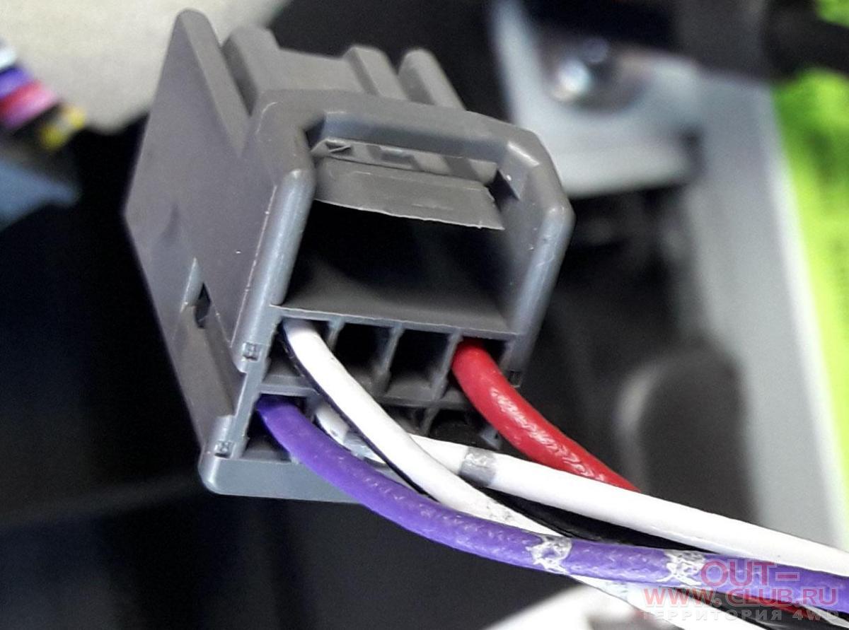

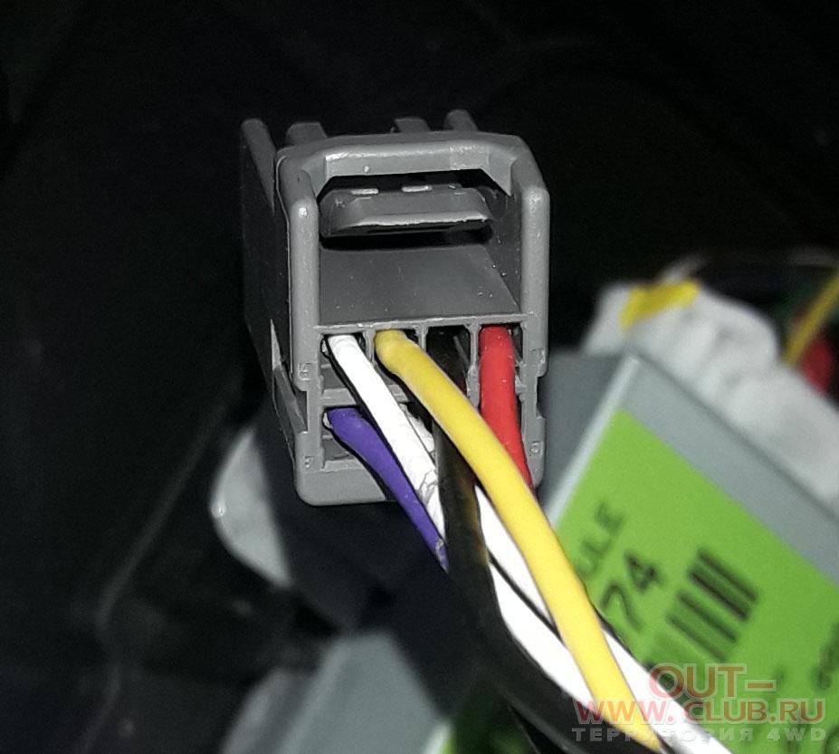

Подключение камеры заднего хода аналоговым способом.
Если перестала работать штатная камера, то можно подключить таким образом:
От блока ETAKS с колодки С-418, присоединить к ПИН 12 (синий цвет) провод (длинной 1-1,5 м). Дальше к колодке С - 108 головного устройства к ПИН 3 (пустое место). При включении задней передачи (R), на этом проводе будет + 12В.
К ПИН 2 колодки С 108 подключить "-" (массу).
С - 418.
С - 108

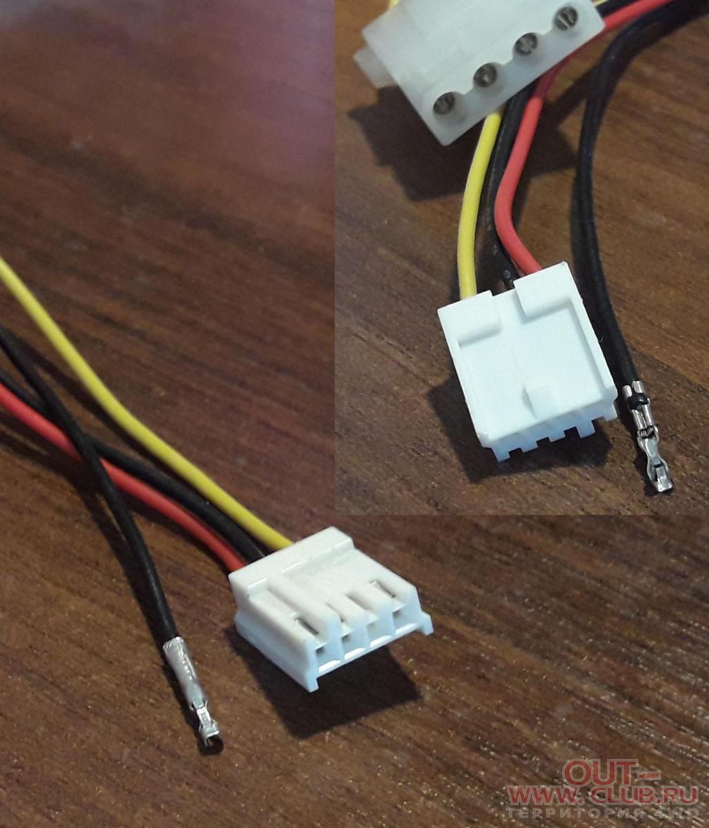

Пин брал подходящий из разъёма компа, который подключается на материнскую плату. Вроде от порта usb, точно не помню уже.

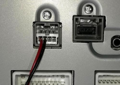

Подключил, как описано в шапке. При включении R загорается только чёрный экран с надписью. Камера не показывает(

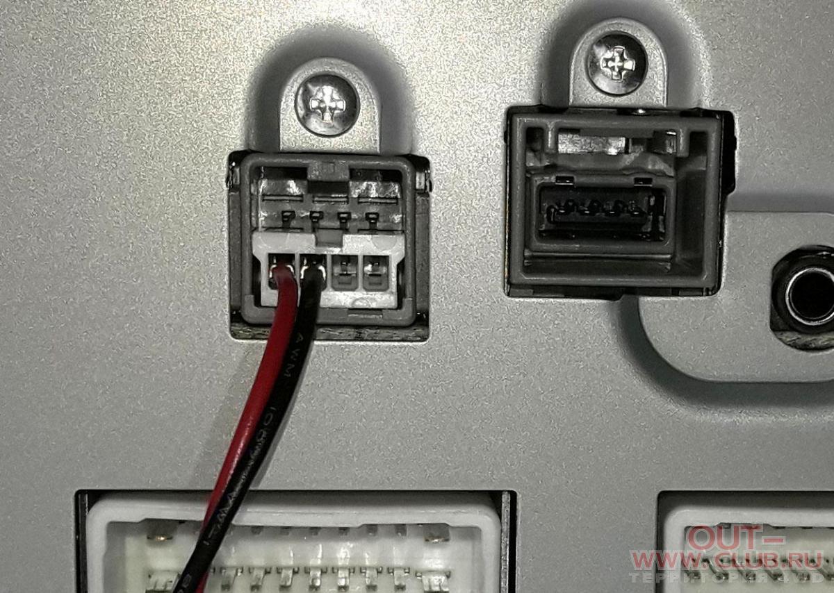

На майские занялся проблемой с камерой. Самым сложным оказалось найти пины для разъема С-108. В этой ветке всего 2-3 упоминания о них. Добавлю свои 5 копеек.
Очень хорошо подошли пины от старого компьютерного блока питания, а именно от разъема для питания FDD (дисковод для дискет). Пины сели идеально.
Кто-то в теме спрашивал где найти оригинальный коннектор С-108. Может пригодится следующая инфа:
Разъем питания FDD по ширине и расстоянию между контактами идеально входит в разъем C-108. Т.е. если взять два таких разъема, подточить немного, то можно использовать как замену оригинальному С-108.
