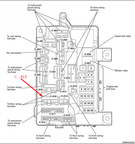

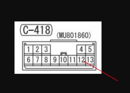

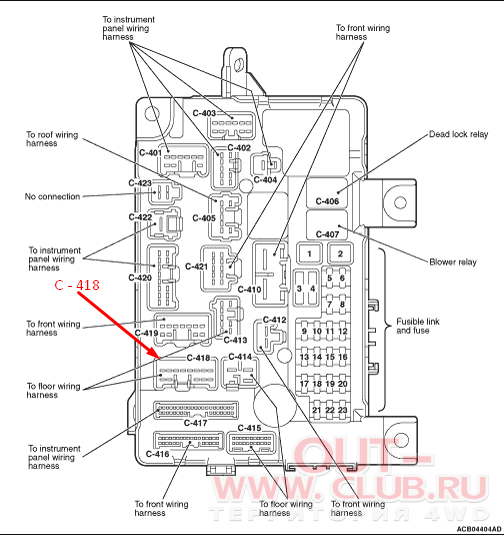

Подключение камеры заднего хода аналоговым способом.
Если перестала работать штатная камера, то можно подключить таким образом:
От блока ETAKS с колодки С-418, присоединить к ПИН 12 (синий цвет) провод (длинной 1-1,5 м). Дальше к колодке С - 108 головного устройства к ПИН 3 (пустое место). При включении задней передачи (R), на этом проводе будет + 12В.
К ПИН 2 колодки С 108 подключить "-" (массу).
С - 418.
С - 108
