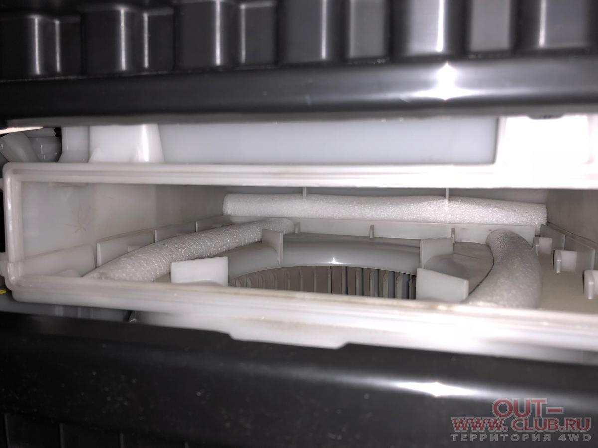

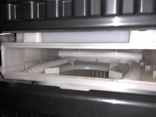

С чего они должны устранять посторонние запахи?
Дело в том, что я немного попробовал уплотнить фильтр и о счастье... сегодня специально прижимался к советскому автопрому и дизельным автомобилям... ВОНИ НЕТ!))) надолго ли хватит..)

Сообщение от SpeedDater Посмотреть сообщение
Коллега, опишите пожалуйста чем и как уплотняли...
Конечно позно пишу ответ. Но, посмотрев на фото я вижу, что вы просто сузили рабочую зону фильтра. Теперь он будет работать не весь по площади а ислючительно в центре. Это плохое решение.
И да, бумажка не может убрать вонь ни практически, ни теоретически, никак.
