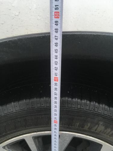

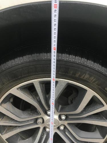

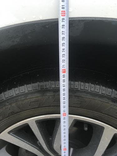

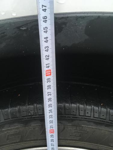

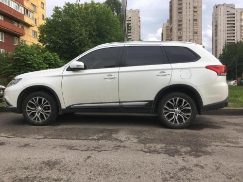

Всех приветствую. Добавлю свои 5 копеек. Прочитал всю тему и решился на замену задних просевших пружин на своем авто. Иногда приходится на дачу возить солидный вес и за 4,5 года пружины мягко говоря "устали". Появились "пробои" задней подвески, да и при загрузке багажника машина выглядела как лада-приора в горах..
Решил установить назад - усиленные прижины от XL - 4259245 LESJOFORS
вперед - новосибирские полимерные проставки 20мм.
Весело, что когда я полностью разгрузил багажник(на вскидку кг 50) то зад поднялся почти до стоковых величин.
Фото как "до" так и "после" с пустым багажником. Резина штатная с завода на 18 дисках. Замеры производил от уровня земли и от центра ступицы.
ДО спереди:
ДО сзади:
ПОСЛЕ спереди:
ПОСЛЕ сзади:
Ну и общий вид авто после процедур:
Установщики предупредили чтобы был осторожней в поворотах при такой высоте. Поездил уже неделю: сказать что рад - ничего не сказать! "Пробоев" подвески нет вообще, корма стала даже устойчивей и собранней в поворотах, валкости былой нет. Вместе с тем и жесткости, к которой готовился, не появилось. Фары светят как положено Всем кто размышляет - однозначно менять!
Старый 10.06.2020, 17:10   #920
По умолчанию Re: Outlander 2013-2014-2015 просели задние пружины ► Варианты решения ► Лифт
Сообщение от saw1224 Посмотреть сообщение
@saw1224, Это всё сказки,я после данной процедуры пробовал авто на разных скоростях и ни каких отрицательных моментов в управляемости не обнаружил.

Сказки - не-сказки, но по-началу я все же осторожно ехал, но не долго Управляемость только улучшилась по факту

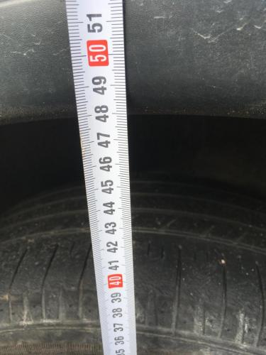

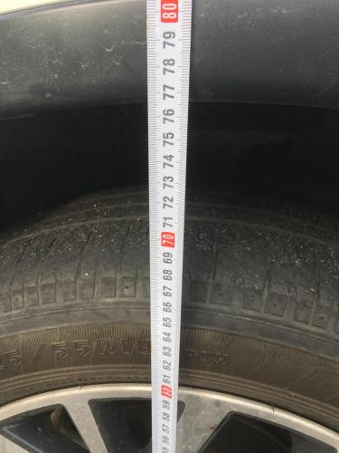

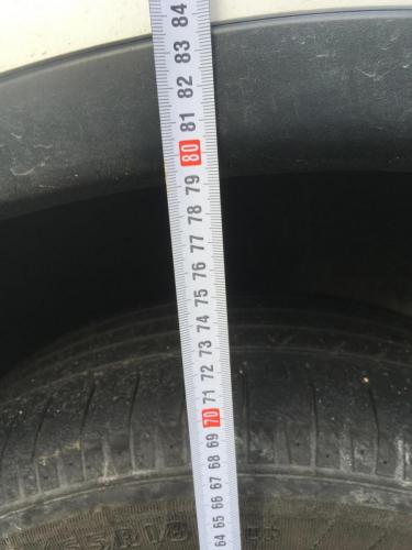

я все таки тоже решил замерить на сколько у меня просела подвеска с 2012 года и после пробега 170 тыс.
был момент когда возил кирпичи, что скорее всего стало толчком.
в общем вот результат
передок:
и задок
судя по посту #919 у меня капец как просела машина за это время, правда у меня арок пластиковых нет, но смысл понятен.
в общем то-ли проставки брать на 30 мм не меньше, толи все таки пружины и стойки вкруг (хотя пока стойки не текут)

Старый 13.06.2020, 19:56   #923
передок:
и задок
Не правильно... Нужно делать замер от центра ступицы.
Коллеги, смотрите шапку темы , о том как правильно делать замер.
Старый 14.06.2020, 07:47   #924

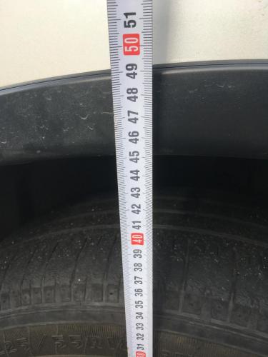

Plohish01
Аватар для Plohish01
Имя: Ефим
Сообщений: 1,285
Блин.... простите засранца, не изучил мат часть
вот перемерял согласно указаний в шапке темы
сначала перед потом зад
теперь надо как бы выбрать мне какие проставки взять на перед и какие назад. все по 30 мм или уже и на 40 надо поглядывать?

Старый 14.06.2020, 07:59   #925
Ефим, у всех 43 см задняя часть авто. Что не устраивает?
Старый 14.06.2020, 08:16   #926
Plohish01
Имя: Ефим
Сообщений: 1,285
значит наговариваю на авто. Казалось что просел.

Старый 15.06.2020, 16:27   #929
eGreyWolf
Аватар для eGreyWolf
Сообщений: 4,346
@Plohish01, Доброго времени, Ефим!
Судя по 43 сантиметрам, действительно все хорошо. Еще вариант - привстать, простите за сравнения, кормой к корме такого же собрата, так, чтоб хромированные трилистники на багажнике встали по одной линии по горизонтали. И, если вровень, то "не просели".
Но, наверное, правильнее измерять "просадку", не "не_загруженного" автомобиля/багажника, а с каким-то эталонным и доступным каждому, весом/грузом. Ведь как мы помним из сопромата, есть понятия "усталость материала", "выносливость металла"... Не знаю, как пружинная сталь себя ведет с годами и, возможно, пустой автомобиль при "усталых" пружинах будет держать осадку в 43 см, а нагруженный - уже резко просядет на таких пружинах. А на свежих - меньше или вообще нет.
Но... это лишь мои домыслы, не имеющие под собой ни какой статистики.

Готов подписаться под домыслами т.к. когда разгрузил багажник сзади стало ровно 43см, а как нагрузишь солидный вес в багажник - так почти арку цепляет колесо и креплением запаски цепляешь на любой кочке..
