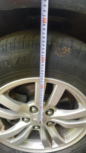

@Plohish01, Доброго времени, Ефим!
Судя по 43 сантиметрам, действительно все хорошо. Еще вариант - привстать, простите за сравнения, кормой к корме такого же собрата, так, чтоб хромированные трилистники на багажнике встали по одной линии по горизонтали. И, если вровень, то "не просели".
Но, наверное, правильнее измерять "просадку", не "не_загруженного" автомобиля/багажника, а с каким-то эталонным и доступным каждому, весом/грузом. Ведь как мы помним из сопромата, есть понятия "усталость материала", "выносливость металла"... Не знаю, как пружинная сталь себя ведет с годами и, возможно, пустой автомобиль при "усталых" пружинах будет держать осадку в 43 см, а нагруженный - уже резко просядет на таких пружинах. А на свежих - меньше или вообще нет.
Но... это лишь мои домыслы, не имеющие под собой ни какой статистики.
Привет Сергей, сто лет не общались))))
спасибо за совет. Надо еще отдать должное что у меня 43 см с учетом того что у меня в багажнике самодельный органайзер из ДСП (12 мм) стоит . весит он минимум кг 15. и 4 канистры с водой 5 литровки лежали. так что видимо наговариваю я на свою машину. Но порой смотрю на нее сбоку и есть ощущение что задок все же ниже по просвету между краем шины до арки чем передок.

@Plohish01, Привет, Ефим! Рад видеть!
Мне тоже, порой (и это уже со всеми, поменянными по кругу, пружинами) кажется, что я сижу ниже, чем водители в собратах, стоящих рядом, в пробке по потоку. Однако, "сантиметры" это РАЗ, и сравнение трилистников во дворе с, условно, не ухоженными братьями-аутендерами, это ДВА.

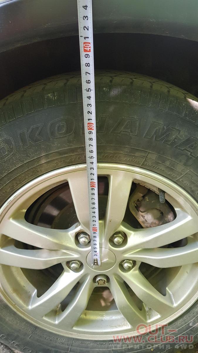

Всем привет. Авто 2014 года. Стал биться головой о багажник и застревать. Оказывается даже на пустой сильно просели пружины...
Фото ниже на пустую.
415 сзади
425 спереди
Стоит бокс из фанеры и усилитель из стали.
Вперед хочу проставки, хватит 20мм? Или лучше 30?
Назад 45 пружины.

Вообще кто скажет, как было с завода?
Старый 30.06.2020, 15:39   #935
eGreyWolf
Аватар для eGreyWolf
Сообщений: 4,346
По умолчанию Re: Outlander 2013-2014-2015 просели задние пружины ► Варианты решения ► Лифт
@salexey, по заду = 43 см на штатной резине от центра ступицы до среза крыла (как в шапке темы). По переду - нужно искать в теле темы. А так - не вспомню.

@salexey, 20 мм проставки являются оптимальным вариантом для передних стоек
Как, с точки зрения регулировки развал/схождение, так и при дальнейшей эсплуатации.
Пять лет миновало со дня установки, все замечательно.Внешне Аут очень бодрый!
