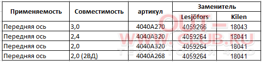

Одноклубники ! В связи заменой задних пружин корма приподнялась.Интересуют теперь переднии пружины чтобы перед тоже приподнялся.Проставки не предлагать.

У меня двигатель2.0 если поставлю пружины от 3.0 перед подыматься?

@fakir05, нет, не поднимется. Может увеличиться ощущаемая жёсткость.
+ ...совсем немного, почти чуть-чуть.)
От 0,5 см. до 1.0 см.
Весовые характеристики двигателя 3.0, в совокупности с классическим "автоматом", не существенно отличаются от 2.0 с CVT.
Поддержу eGreyWolf, жесткость достаточно изменится в сторону дискомфорта.
