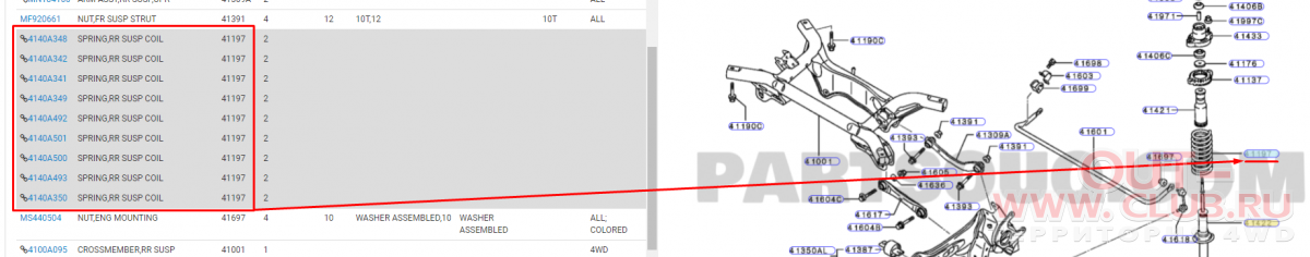

@Triton_, погодите. Вам показать оригинальные артикулы от производителя авто?
То, что предлагают Вам различные сервисы, типа Эмекса и пр., то это их собственные алгоритмы, настроенные их владельцами, сотрудниками и их, в свою очередь, поставщиками. 100% соответствие ни кто не гарантирует. Не уже ль Вы, в своей автомобильной истории, не вспомните ни одного эпизода, когда Вы заказываете не оригинальную з/ч, например, фильтр, а он "не подходит"?
Старый 08.09.2021, 23:26   #997
eGreyWolf
Аватар для eGreyWolf
Сообщений: 4,346
По умолчанию Re: Outlander 2013-2014-2015 просели задние пружины ► Варианты решения ► Лифт
Сообщение от Triton_ Посмотреть сообщение
Показать конечно
Ну, например, для GF#W до 2015 тут (читать табличку в формате Exel), чтоб далеко не уводить аудиторию: очень уважаемый источник. Ну или тут, артикул запчасти, например, 41197: Пружина задней подвески (для GF3W 4WD) везде - 4140A342. Или тут. И еще много где, если Вас не устраивает только наш "источник знаний".
Что касается др. комплектация (например, GF7W, GF6W ...) для детали 41197 будут другие артикулы пружин:
Автомобиль: OUTLANDER GF7W
XTHXZL6 NO IDENT 2012.07.1 . . . 4140A341
XTXXZL6 NO IDENT 2012.07.1 . . . 4140A342
XNSXL6 NO IDENT 2012.07.1 . . . 4140A348
XTHXL6 NO IDENT 2012.07.1 . . . 4140A348
Автомобиль: OUTLANDER GF6W (DIESEL)
XJXXL6 NO IDENT 2012.07.1 . . . 4140A349
XJSXZL6 NO IDENT 2012.07.1 . . . 4140A341
XJXXZL6 NO IDENT 2012.07.1 . . . 4140A342
XJHXL6 NO IDENT 2012.07.1 . . . 4140A348
XJSXZL6 NO IDENT 2012.09.1 . . . 4140A341
XJSXZR6 NO IDENT 2012.09.1 . . . 4140A341
XLHFZL6 NO IDENT 2012.09.1 . . . 4140A341
XJXXZL6 NO IDENT 2012.09.1 . . . 4140A342
XJXXZR6 NO IDENT 2012.09.1 . . . 4140A342
XLXFZL6 NO IDENT 2012.09.1 . . . 4140A342
XLXFZR6 NO IDENT 2012.09.1 . . . 4140A342
XJHXL6 NO IDENT 2012.09.1 . . . 4140A348
XJHXR6 NO IDENT 2012.09.1 . . . 4140A348
А с февраля 2015 для запчасти 41197, комплектации GF2и3W стал артикул 4140A501. В этой связи, может, я сейчас подумал, Вы, коллега, ветки форума перепутали и в 2012 году ищите 2015?
Все эти пружины до февраля 2015года №4140A341, 4140A342,4140A348 и после февраля 2015 №4140A501 они одинаковые, только с разные номерам? Или это технически разные пружины? (разные по габаритам, разные по характеристике сжатия)
Проблема проседания машины со временем исправлено пружиной №4140A501? (увеличили толщину прутка или изменили материал) Или это замена из серии шило на мыло? Я не встречал предложения поставить на "до рестайл" новую пружину. Почему то все решили что швейцарский Lesjöfors это правильно. Люди пишут и показывают на фото что пружина при установки оказалась короче, ставят проставки, но все равно верят в чудо "швейцария лучше всех".
Мои скромные познания сопромата и технической механики говорят, если новая пружина короче старой это 200% другая пружина и она не подходит.
P.S. У меня машина куплена в августе 2015 года. Я ищю номер по каталогам Mitsubishi периода 02/2015 - 06/2019 номер 4140A501.
Какие? Профессионалы и проектировщики Kilen? Или д.Васи, которые по таким параметрам, как "сантиметры" могут судить о прочих характеристиках металлов?
Если Вы действительно ознакомились с сообщениями данной и соседних веток по теме пружин, то НАВЕРНЯКА читали о том, что установленный на автомобиль "аналог", в базе (по дефолту) соответствует заводским размерам стока; ходят дольше, стОят меньше.
Вы, как оказалось, в начале, спрашивали КАКИЕ пружины стоЯт у нас по каталогу. Я Вам ответил = 41197. Что теперь? Чем еще Вам можно помочь?
