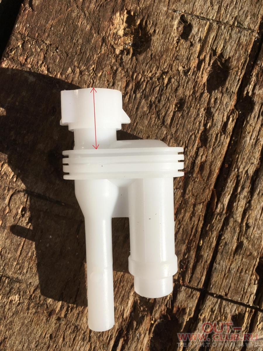

Заменил оригинал на Lynxauto LF 969M. Пробег на момент замены - 222500 км. Причина замены - именно пробег (не "гоняю", никаких предпосылок для замены кроме пробега больше не было). Машину брал с пробегом 120 т.км., возможно, что топливный фильтр менялся в свое время по гарантии, но не факт.
При установке все шло штатно (как описывали ранее коллеги по клубу), за исключением одного момента - не удалось установить в "стакан" деталь из нового комплекта (фото прилагаю). При сравнении старой и новой детали новая была чуть-чуть короче по "высоте" (стрелкой указал) и не садилась в посадочное гнездо (давил руками прилично, побоялся что-нибудь отломить); в итоге промыл и поставил старую, все замечательно защелкнулось

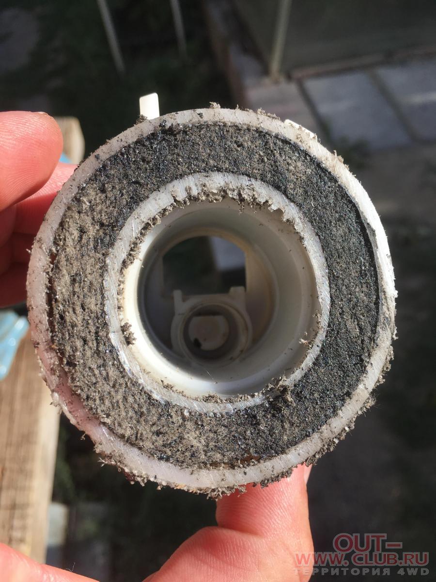

Ну и фото распиленного фильтра тонкой очистки

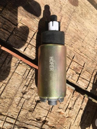

Кстати, полтора года назад пришлось экстренно менять бензонасос - родной внезапно "умер" в 150 км. от дома в "минус" 15. Подошел без каких-либо дополнительных манипуляций насос от ВАЗовской "двенашки" (на фото). Вариантов других не было, хотел по началу заменить на БОШ или еще что-либо "приличное", в итоге насос "прижился"... тыщ 25 на нем наездил, из "неудобств" - высокочастотный свист (слышно только задним пассажирам и то, если попросить их прислушаться ); потерю в динамике не ощутил (не "гоняю").
