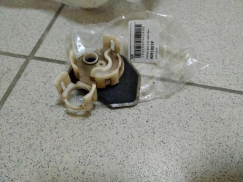

На пробеге 165000 км заменил на KA0303004 KROSS и сетку (обязательно!)... И машина поехала!!! Динамика как у новой, просто привыкаешь и кажется что все хорошо. Старый фильтр и сетка были ужасны.
KA0303004 KROSS - очень качественно сделан. Сразу проверил, проехав после начала быстрого мигания 18 км...

Пробег - 140 тыс., решил поменять топливный фильтр. Хорошо что есть такая тема - очень помогло. Взял топливный фильтр KROSS KA0303004 и фильтр грубой очистки KRAUF KR1001F. Качество фильтров хорошее, встало как родное. Мне кажется надо перед перестановкой топливного насоса в новый фильтр все хорошо заснять, чтобы потом меньше париться. Все детали вставляются на места до щелчка.
Было примерно полбака бензина перед началом работ по замене. В руководстве нашел подсказку, как сбрасывать давление в топливной рампе путем вытаскивания предохранителя бензонасоса и прокрутки стартера. Тоже очень полезный совет.
После замены фильтра ездил с момента появления мигания о необходимости заправки больше 30 км, потом все-таки решил заправиться.
На динамике авто замена фильтра особо не сказалась. Фильтр грубой очистки был черный.

Здравствуйте. Такая история приключилась. Зимой менял топливный фильтр, после этого ездил не доводя уровень топлива до минимума. Недавно поехал на дальняк заправок мало по трассе. По компу оставалось на 110 км топлива. На ходу машина заглохла, хотя лампочка уровня топлива даже не мигала, и деление осталось пару мм. на приборке. Пришлось на эвакуаторе везти машину, думал другая причина. Доехали до заправки, залили топливо, вошло всего 47 литров и машина сразу завелась. Двиг 2,4 4 ВД. Подскажите в чем проблема?
alexsajan вне форума   Вверх Ответить с цитированием
Старый 24.05.2021, 13:35   #715
Yaboss
Авто: Outlander XL 3.0 MIVEC
Сообщений: 336
По умолчанию Re: XL Топливный фильтр 1770А046 / 1770A260
Сообщение от alexsajan Посмотреть сообщение
Добрый день.
Вы почитайте выше сообщения, там проблема в размерах крепления фильтра и в итоге насос стоит выше чем нужно. Для этого надо родные крепления оставлять, в общем тема истоптана...

Вчера воткнул топливный фильтр Lynx LF969M, всё встало 1в1 без каких-либо доработок. Из всех трубок отцеплял только резиновый шлянчик внутри бака, который уходит на правую сторону бака. Немного смутили зелёные резиновые кольца из комплекта, решил оставить старые колечки (они в хорошем состоянии).
Высоты деталей фильтр не замерял, но на глаз вроде всё то же самое.
Перед снятием фильтра на всякий случай засёк, сколько показывало топлива на приборной панели, после обратной сборки показывало так же.
Пробег ~167000 км и судя по чёрно-коричневому цвету "памперса", до меня этот фильтр ни разу не менялся.
