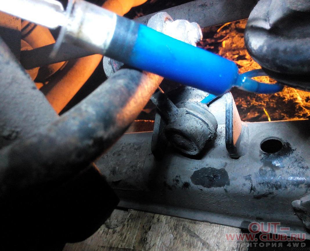

приехав в крым заскрипела жопа. я так понял что это плавающие сайленты.
взял шприц трубочку и пока масла загнал туда. скрип исчез. вот думаю
смазка загнать что брал для смазки шаровых.

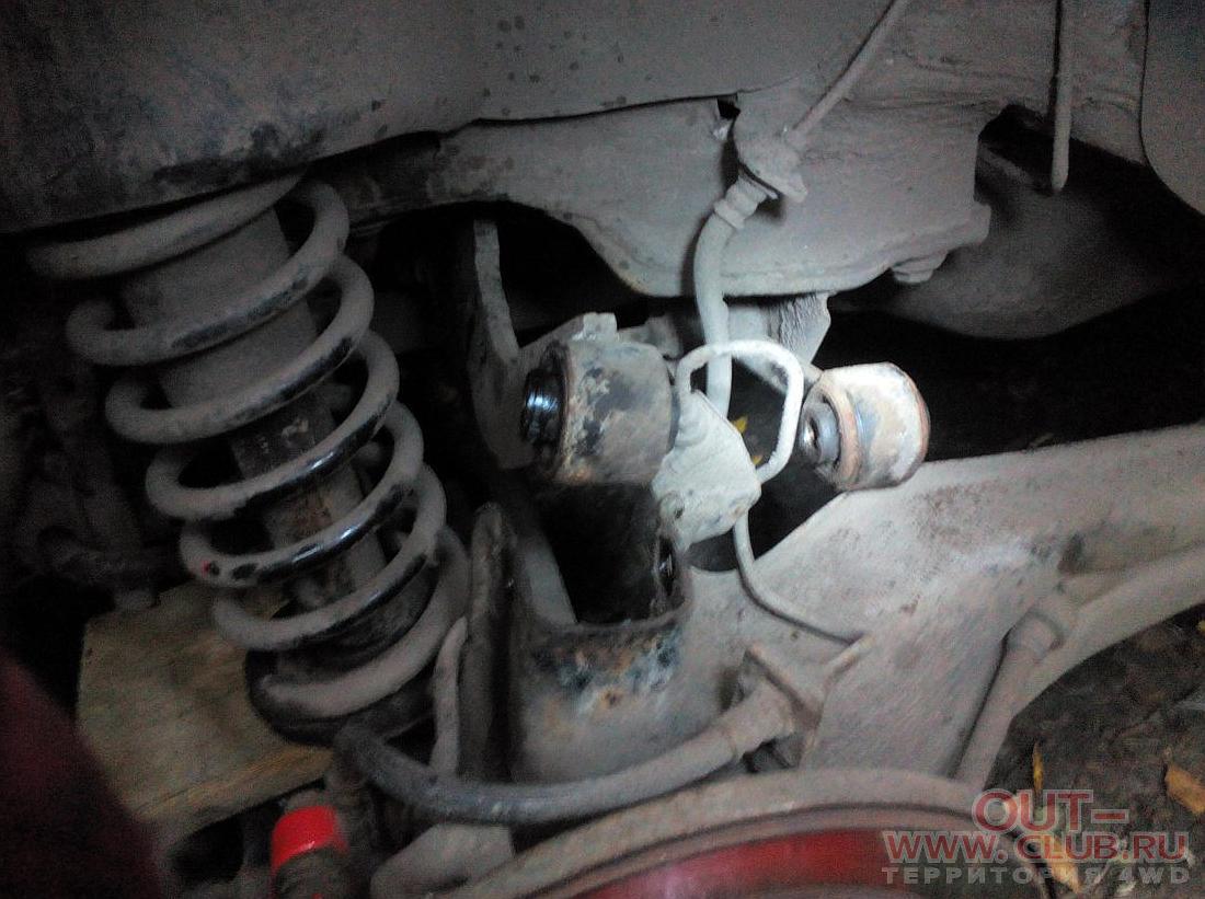

@Андрей_Чита, дак а чего всё просто. надо сьемник что вынуть сайленты и
запресовать обратно. плавающие не плавающие твой выбор. я буду плавающие
ставить смазывать их и хомуты ставить мелки.

вопрос? ! у нас сколько плавающих сайлентов? 2а или 3? по 1 в гантеле и
бумеранге со стороны рычага.
а 3й чел на драйве пишет в длинном рычаге что ли?
Старый 24.09.2017, 20:38   #254
luna7475
Сообщений: 1,121
По вин смотри, у кого то три, у меня уже два. В нижнем поперечном уже не плавающий.

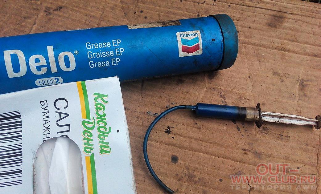

@luna7475, ну вот я шас лазал всё разобрал. смазал основательно а не
как в сообщении 219 про которое Евгений писал))) тогда подковырнул тока легонька
и всё. сейчас выкрутил все болты что бы был доступ. и у меня 2а плавающих стоят
рычаги меняны. на оригинал. в поперечном обычные. и стойки стаба снял и в них закачал
Добавлено через 24 часа 56 минут
Вообщем вчера решил всё раскрутить как следует.
что бы нормально закачать смазку так до этого делал сняв колесо.
Смазал оба сайлента. перевентил все гайки на новую смазку перед зимой.
жопа теперь раскручивается за рекордно короткое время.
Закачал обильно смазки в стойки стаба. там ее вообще мало оч.
отгибал тупым крючком резинки подсовывал капельницу со шприцем
ну и мелкие хомутики одел на саленты с обоих сторон. потестим)
