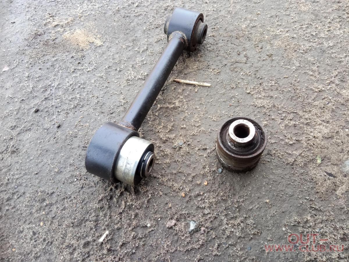

Жопа. Стр проваливается в гантелё Авто Декабрь 2006 можно сказать 2007))

Артем , если у сайлента наружный диаметр 40.2 , то в оригинальную гантелю прессуется нормально . Ты уверен , что у тебя оригинальная ? Уж , что-то больно хороша для 12 лет

@просто евгений, ну я не менял на своем веку.
рычаг просто в смазке вся от перчаток
@hanter72, краилово? уау... рычаг 1700 пишет. сайлент 600 р.
считаем 2а рычага в сборе или 2а салента...
вобщем накидал сварки во внутрь. проточили аккуратно круглой бошкой на станке
все запресовали. еле вошел. так что походит еще)
