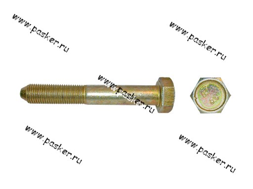

Вместо болтов MU000390 (и MU140035) замечательно подходит "Болт М12х80х1.25 крепления заднего амортизатора 2108 конус 2108-16142921" по цене 20руб.шт.
Единственная разница-нет буртика (можно поставить шайбу), зато стоит в 10 раз дешевле оригинала
