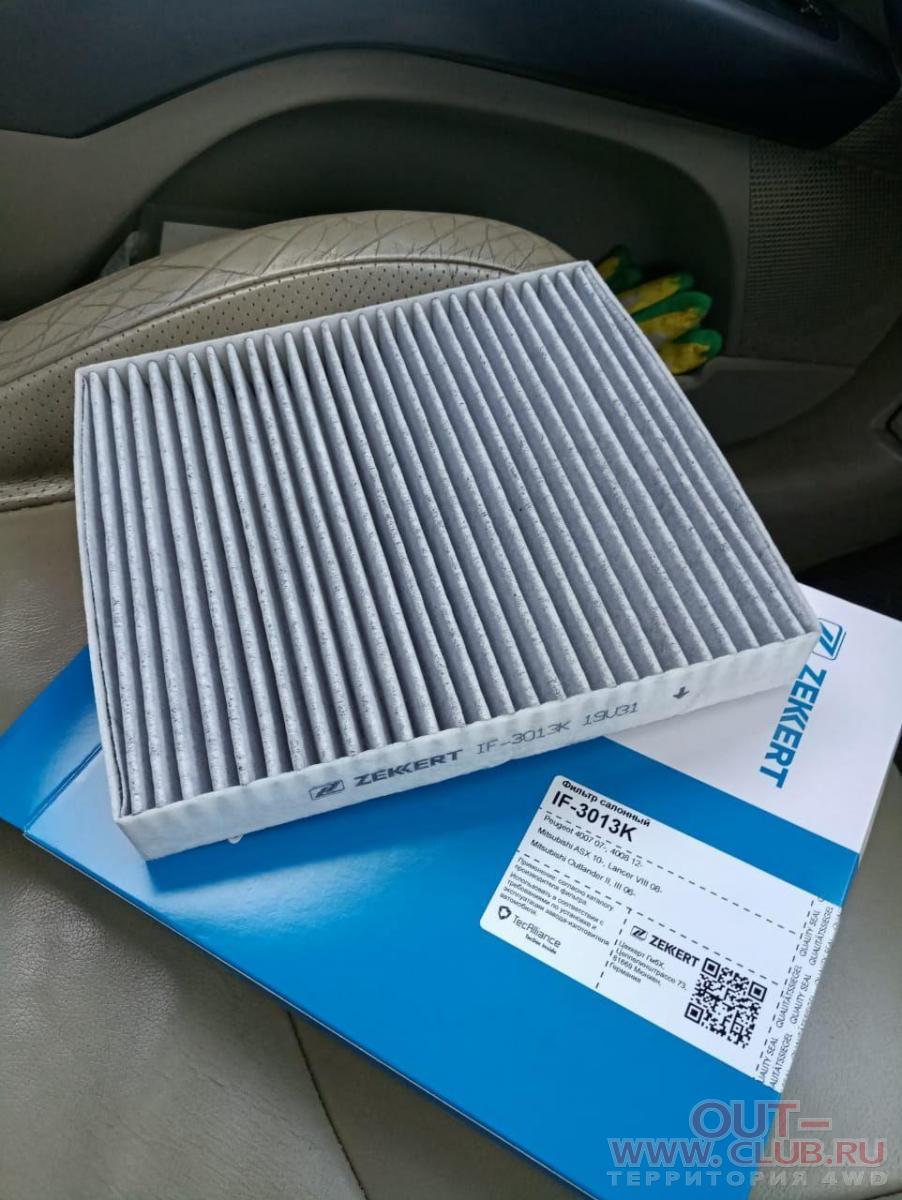

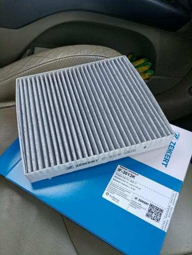

вот неплохой фильтр. весит грамм 200.
https://www.exist.ru/Price/?pcode=IF-3013K

@Андрей Владимирович, да походу зачёт нужно его раз в год самое то и не дорого и сердито
Извините влезли с темой про воздушный двигателя

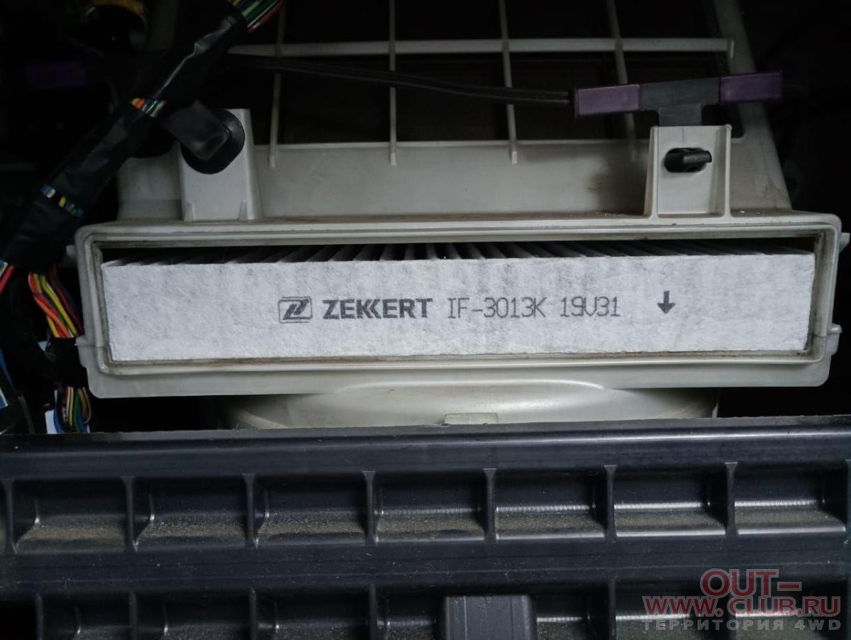

8. Нагнитесь и посмотрите в образовавшуюся нишу - прямо по центру вы увидите прямоугольную белую крышку, под которой спрятался фильтр.
9. Крышка держится на двух боковых шипах, и для её снятия достаточно пальцами отогнуть наружу два лепестка защёлок этой крышки, зацепившихся за шипы на корпусе вентилятора.
10. И вот он под крышкой - наш вожделенный салонный фильтр! Выцарапайте его наружу, он просто воткнут в квадратную нишу.
11. Если под рукой нет нового фильтра - просто очистите старый от листьев, пыли и мусора, обстучав его об порог. И фильтра хватит ещё на пару месяцев. Можете пропылесосить на какой-нибудь автомойке - тогда его хватит ещё на полгода. И только намертво въевшаяся в гармошку чернота скажет вам о бесполезности реанимации. Но я рекомендую не жмотиться и раз в квартал ставить новый фильтр - дышать станет легче.
12. Не спешите втыкать новый фильтр - сначала просуньте руку в нишу фильтра (если вы не забыли про пункт №1) и вытащите оттуда весь накидавшийся на вентилятор мусор. Если рука не лезет в нишу, поищите вокруг компактных женщин, детей или хоббитов. Лайфхак - горизонтальный вентилятор внутри имеет форму чаши, и его легко поворачивать пальцами, чтобы со всех сторон очистить от мусора. Особенно это полезно для тех, кого задрало жужжание сухой листвы, доносящееся из воздуховодов.
