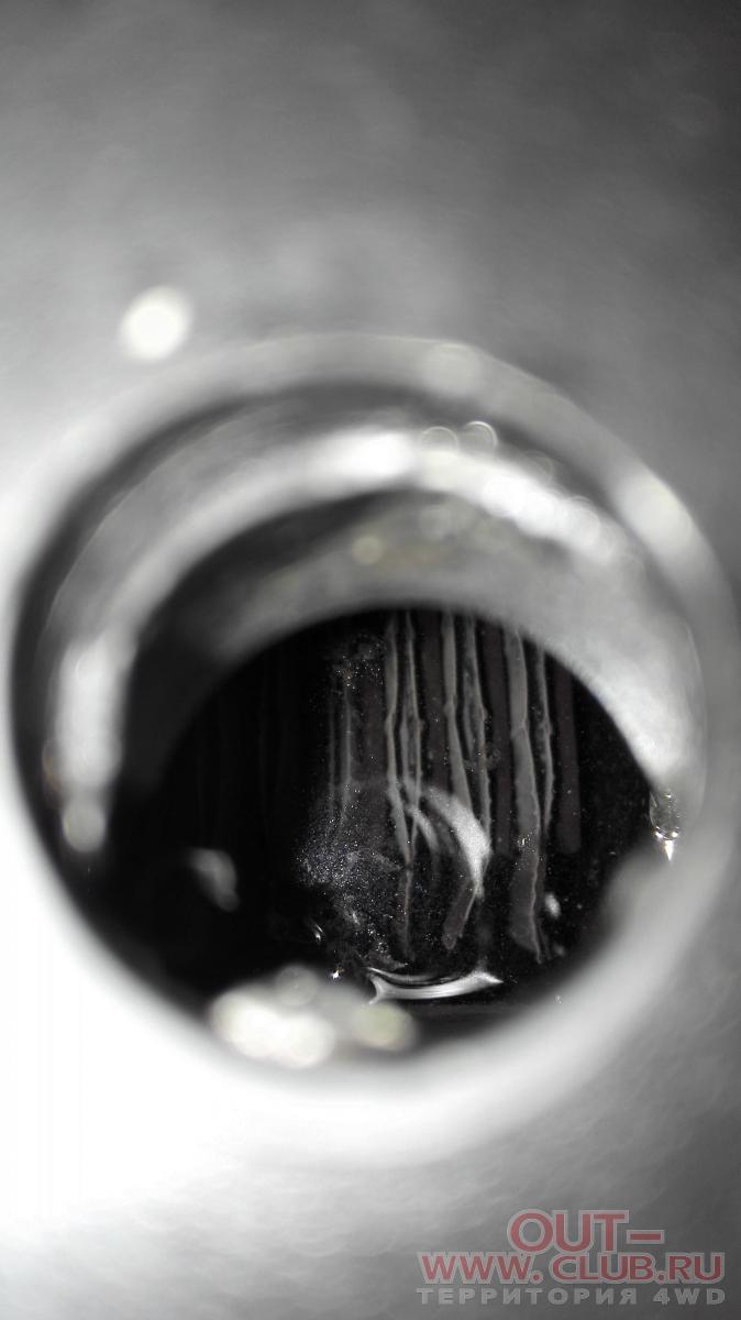

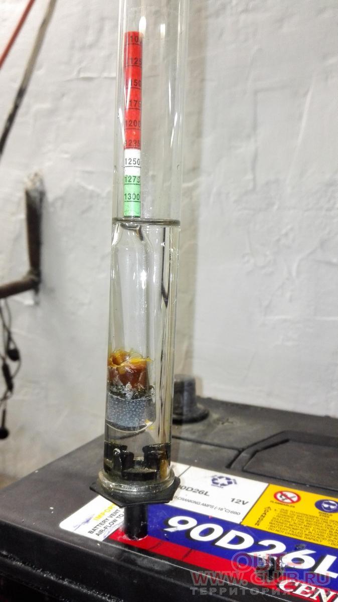

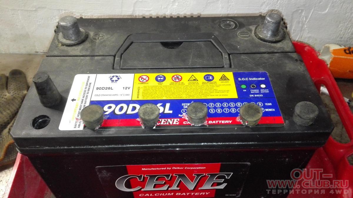

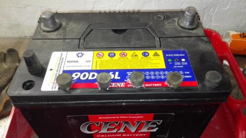

Ещё для статистики:
Доставшийся от предхоза акк гонял на 16 вольтах и сверхмалых токах. Итог - выкипел электролит почти полностью. Запись здесь есть.
Свежий СЕНЕ (куплен менее месяца со дня выпуска в начале 2017 года) год назад снял по причине установки титаната. Его год/периодически гонял уже на 14,4В, свехмалыми токами (менее 0,5А). И как-то он слабовато ... хотя напруга стабильно держалась 13В (собственно это и настораживало, много, т.к. эдс пропорциональна плотности).
Дошли руки, просверлил отверстия в крышке, сунул ареометр и офигел...1,325 во всех банках. Пластины скрыты, но уровень низкий. Вывод - потеря воды. Глазок светит зелёным. Фиг когда возьму необслуживаемую акб.
Её убивает даже заряд на 14,4В
