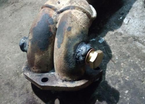

Вынул нижние датчики. размер там резьбы 18 на 1.5 - 1 пробку купил это сливная змз
141009035 ЗМЗ - 1 штука. в кпп вставил сливную с магнитом и там такая же резьба
от туда и вставил 2ю заглушку. шайбы медный от ваз газ
Датчики закипели оч туго. погрел сварочным инвертором пару точек капнул.
