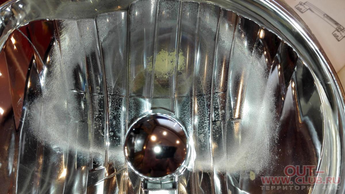

Ещё пять копеек:
Больше ватт --> сильнее нагрев --> активное выгорание рефлектора --> уменьшение светового потока на дорожное полотно.

@Токарь, блиннн, нет конечно. Это ксенон постарался. Про диоды пока сказать не могу... точнее, знаю только, что чистая кЕтайщина имеет меньший кпд, т.е. при тех же люменах сильнее греецо. Хотел сколхозить ДХО на 5Вт аналогах КРИИ диодов, дык они после 2Вт уходили в разнос по току и температуре... бросил пока

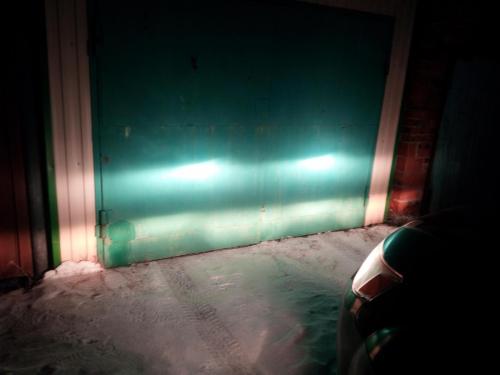

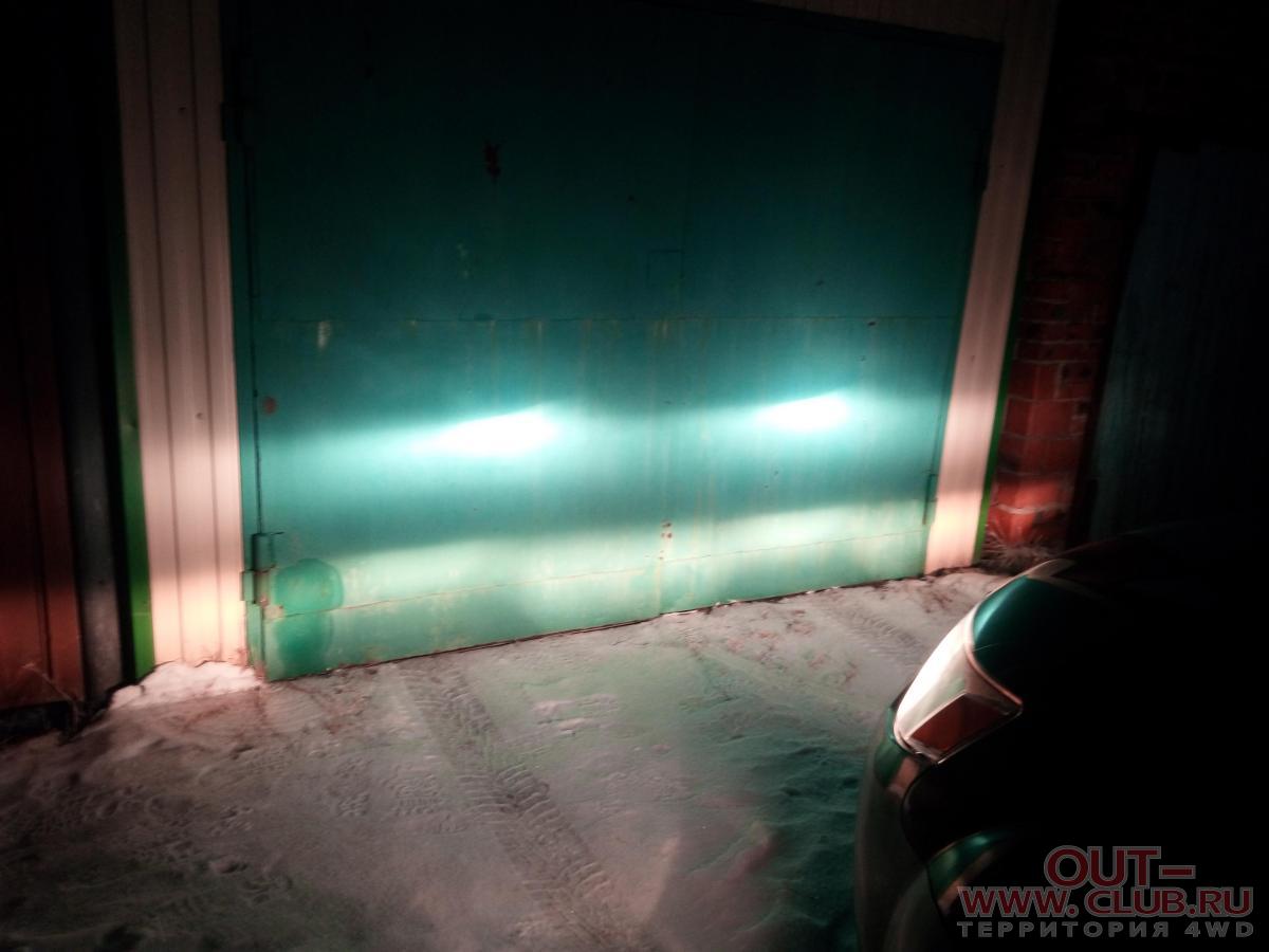

По умолчанию Re: Фары: ксенон, лампы, светодиоды и тд
Школьный курс физики. Яркость в люменах. Цвет в кельвинах. Соответственно чем больше люменов тем ярче свет. Чем больше кельвинов тем больше в синеву отдает цвет света фар.
И если не трудно сделайте фото света светодиодных фар на стену. Я уверен, четкой светотеневой границы у Вас не будет. Конечно если оптика не линзованая.
sribniy_a вне форума   Вверх Ответить с цитированием
Старый 08.03.2020, 13:15   #3774
sribniy_a
Сообщений: 97
Это простые лампы.

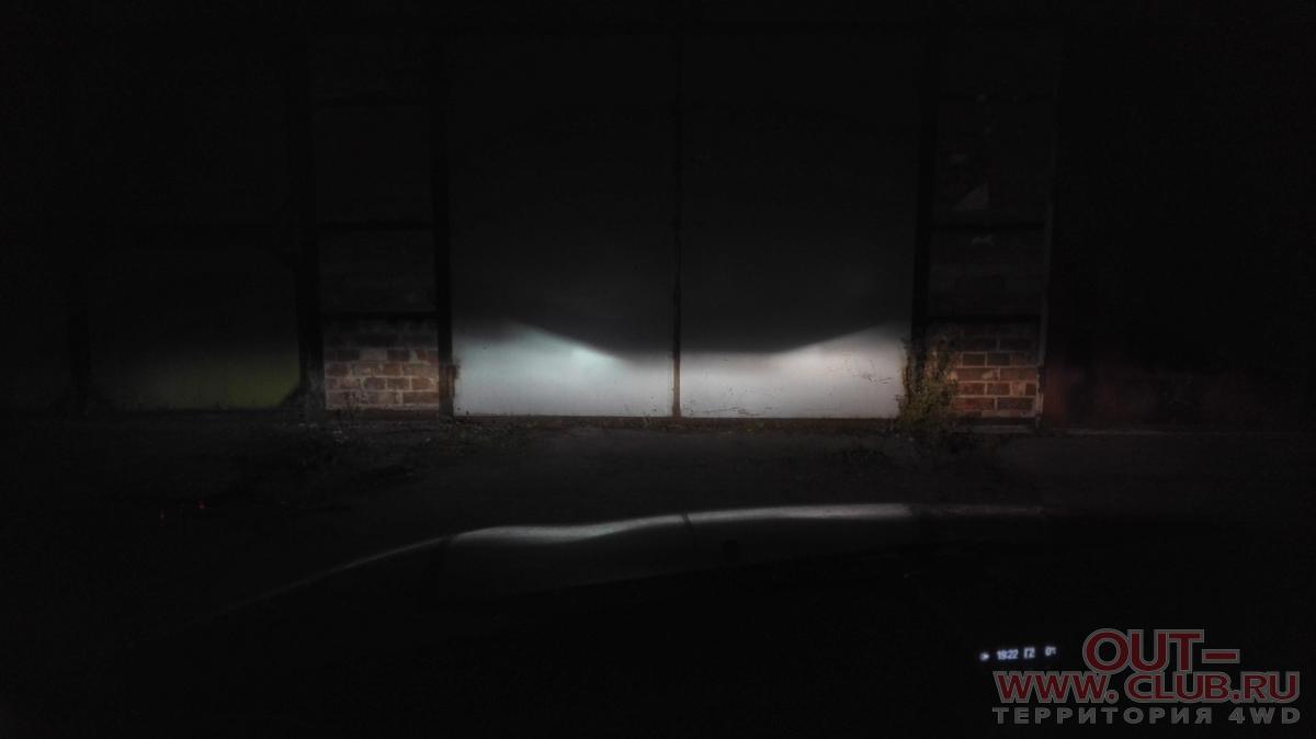

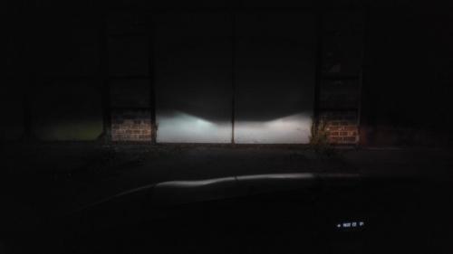

Дело не в размытости/четкости СТГ, а в освещенности точки, в которой, грубо говоря, оказываются глаза встречных водителей.
Но "ход мыслей" верный. Как правило, непредусмотренный тип лапм будет давать превышение освещенности в вышеуказанной точке, по русски - слепить.
Вот сейчас перестали заклеивать сектора фар на прульных авто, а зря. Как раз галка направлена на встречку...
Пример моих экспериментов: в левой фаре рефлектор от пруля
И кстати ксенон 5500К. В правой штатный 4300К
