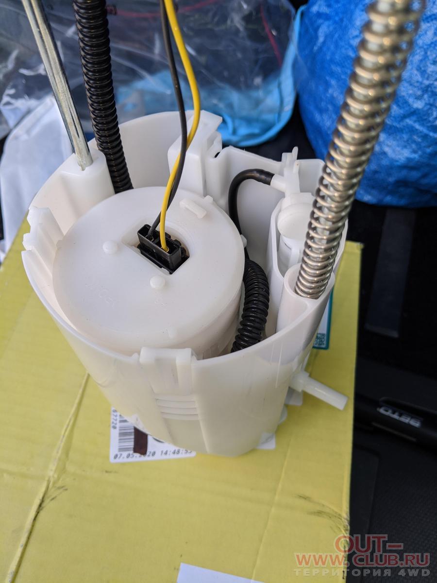

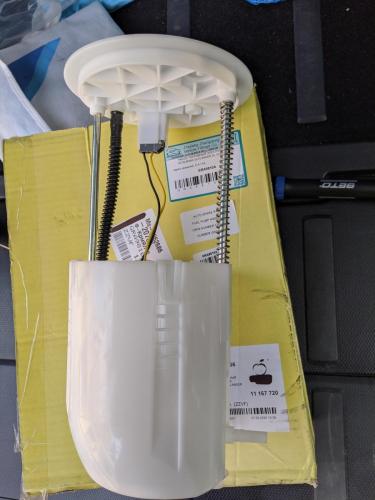

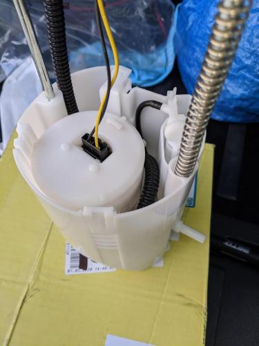

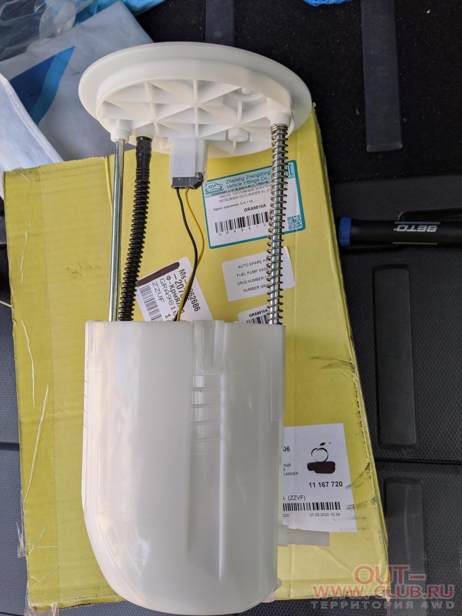

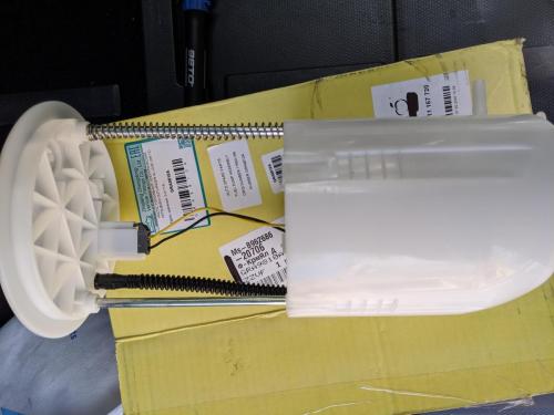

Поставил новый топливный насос в сборе Тайваньской фирмы ZZVF номер по каталогу GRA9810A НАСОС ТОПЛИВНЫЙ ЭЛЕКТРИЧЕСКИЙ MITSUBISHI OUTLANDER XL (CW) (06-12) Пришёл в нормальной коробке. Внешний вид как у оригинального. Полностью собран, поэтому не знаю какой насос внутри. Встал как родной. Работает нормально. Стоимость 14500 - 15000.

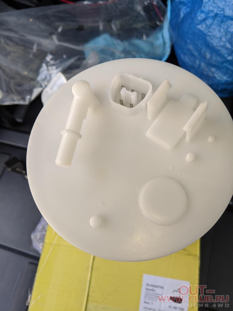

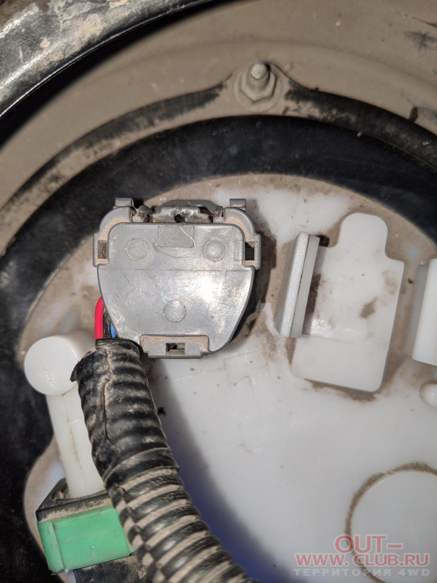

Недавно не завёлся мой Mitsubishi Outlander XL. Проверял разные возможные причины. В результате нашёл подгоревший пин фазы на разъёме бензонаноса (тот, что снаружи). В результате вокруг пина пластик разъёма поплавился и он шевелился. На крышке бензонасоса тоже немного подгорел штекер фазы. По всей видимости пропал контакт, потому что проблема возникла неожиданно. Накануне проблем не было.
После поправки пина в разъёме машина завелась. Ездил так несколько дней.
После доставки насоса в сборе, заменил его. Пин электрик заменил, а пустоту вокруг него залил клеем.
Так проблема была полностью устранена.
На фото описанный разъём. К сожалению саму проблему с внутренней стороны разъёма не сфотографировал.
