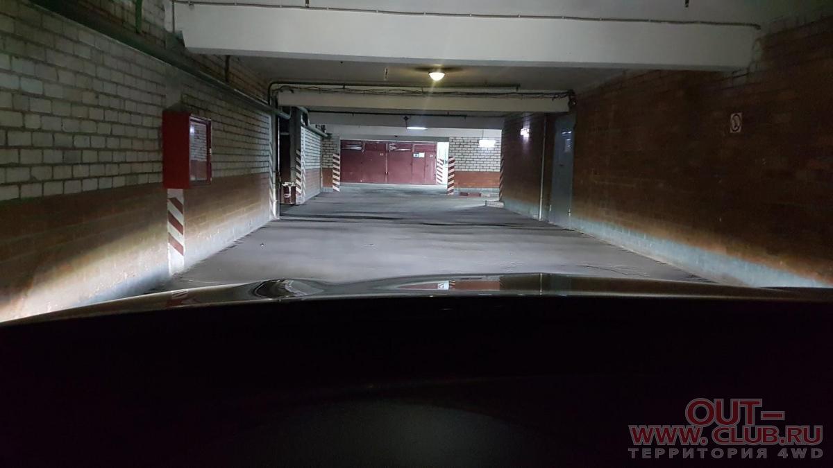

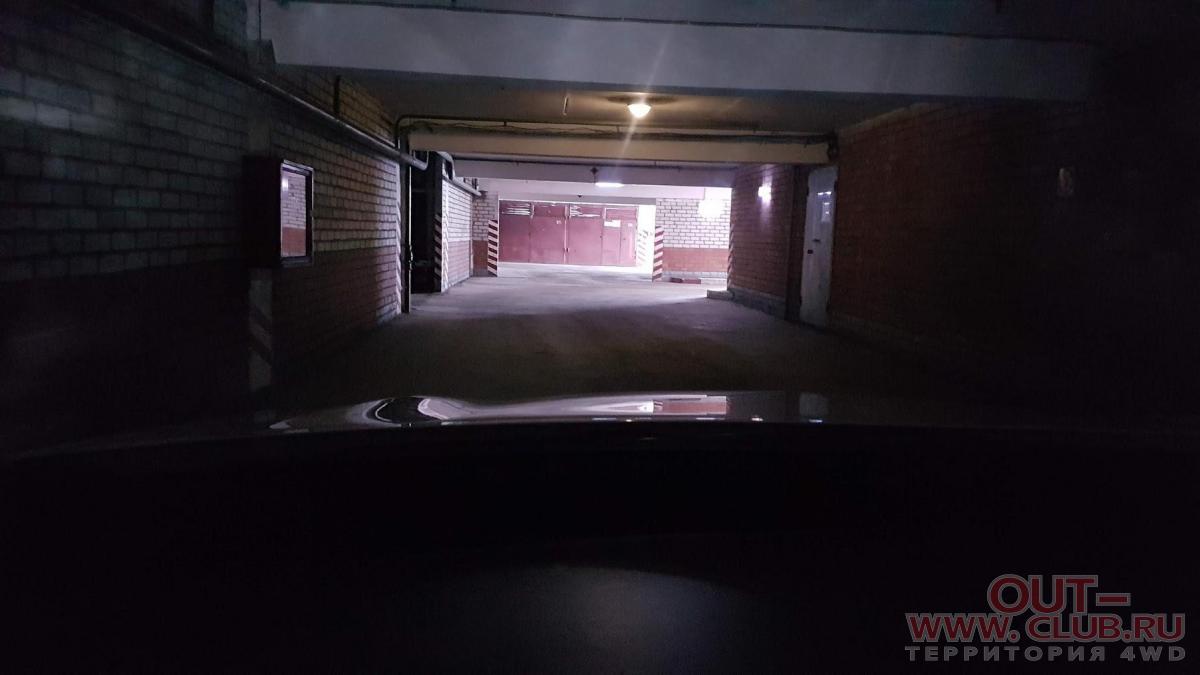

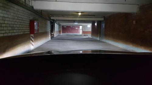

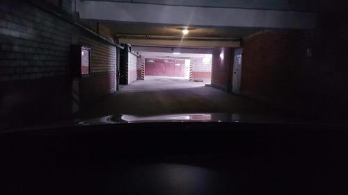

Поставил в противотуманки "Универсальный противотуманный модуль MTF-Light FL10W 5000K". На штатные крепления в бампере подходят идеально. С проводкой тоже проблем не возникло (все крепежи в комплекте). Свет стал поярче штатных, светит дальше и более равномерный. Линза не греется и не слепит, т.к. она не круглая как у ксенона, а прямоугольная (что бы свет распределялся больше по бокам, как и должна светить противотуманная фара). По цене 5,400 р. такие модули.
Единственный минус это их регулировка. Приходится снимать с болтов, регулировать и ставить обратно.
1. Фото без света
2. С включенным ПТФ
