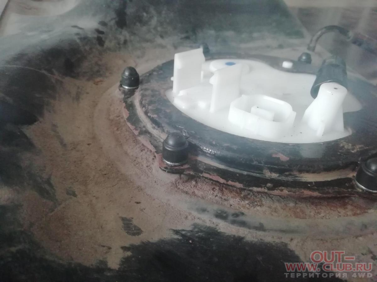

Старый 07.05.2020, 11:12   #4
Crolik
Сообщений: 265
По умолчанию Re: XL Топливный фильтр 1770А046 / 1770A260
Заменил подтекающий бак, и заодно поставил фильтр линкс, посмотрим как будет с ним! До него стоял "обсыхающий" ассакаши!
Небольшой лайфхак, чтобы в следующий раз при замене не поломать шпильки, купил в строительном магазине специальные колпачки на гайки. Забил их смазкой и плотненько насадил, надеюсь влага туда теперь не попадет.
