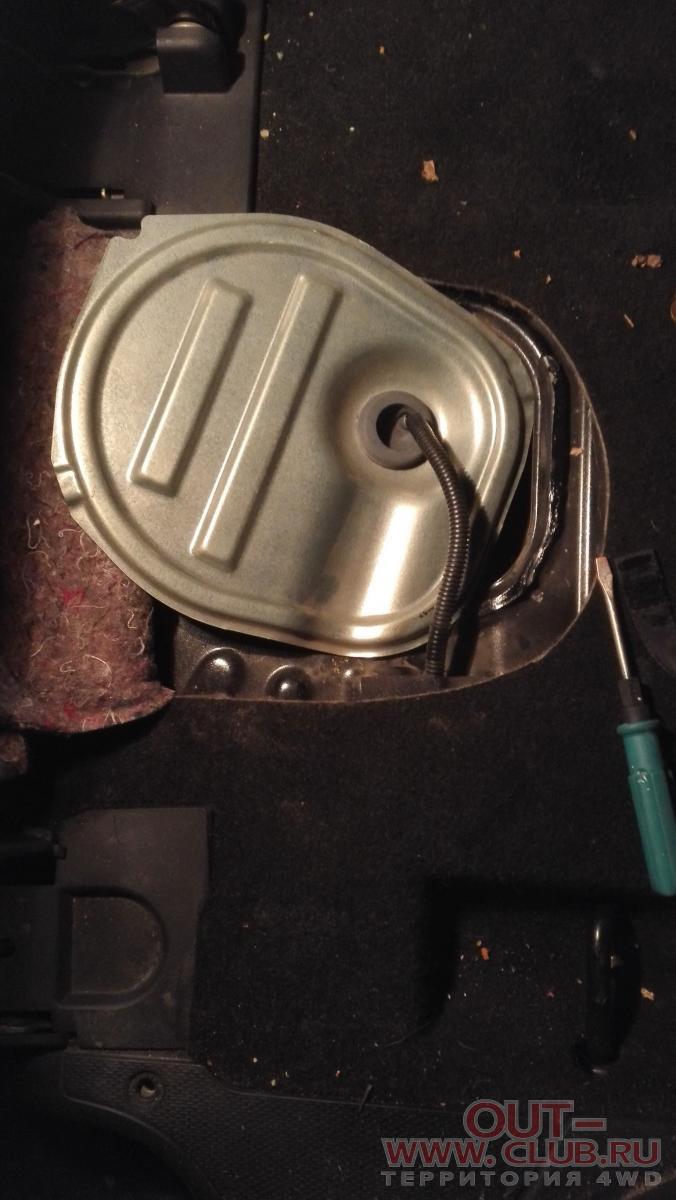

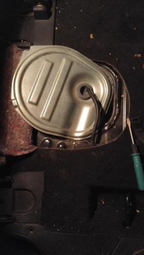

Всем привет!Собираюсь на моря в августе, и пока есть свободное время решил поменять топливный фильтр, пробегу всего 48 т.км, но машине то 7 лет, и большую часть жизни машина стояла, поэтому как говорится береженого бог бережет.Прочитав подробные инструкции сложность возникла только 1,при снятии со штуцера шланга,потек бензин да еще как(полный бак блин),но решение было найдено быстро одел вместо него другой шланг,а другой конец в канистру,слилось около 3-х литров и все перестал течь.Фильтр брал Nipparts N1335067,пружину оставил старую,колечко на РДТ тоже старое,все остальное новое.Нажмите на изображение для увеличения
