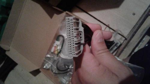

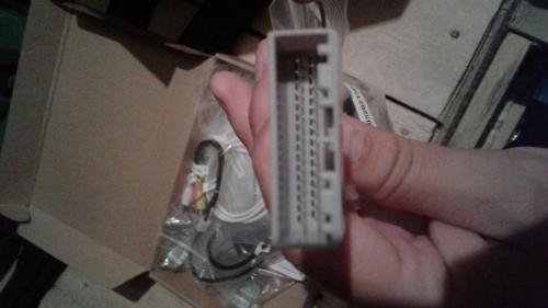

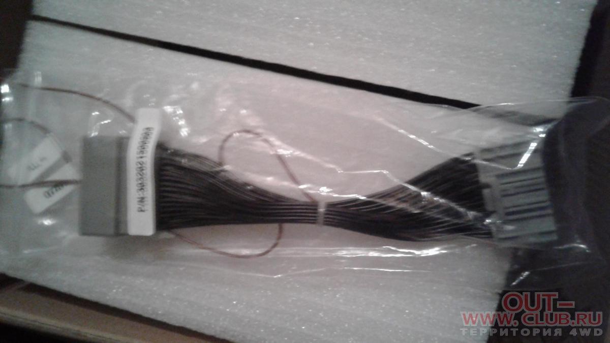

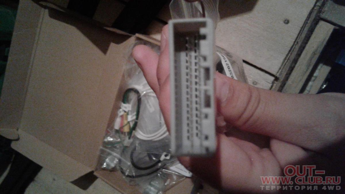

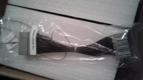

Друзья товарищи!
Я счастливый обладатель 2din магнитолы s150 I230.
Ни как не догадаюсь, для чего сей "коннектор" (см. картинки), может кто подскажет. Буду признателен )))).

По умолчанию Re: 2DIN головное устройство
Такой разъем у нас подключается к блоку климат контроля.
Сообщение от kidanov Посмотреть сообщение
Все верно, похож (не соединял).В "майфуне" нет под него гнезда, вопрос функционала данного проводка? Не может же он просто быть удлинителем проводка для климат-контроля.
Сообщение от roman_pardaev Посмотреть сообщение
Ну это вопрос уже к продавцу, тоже интересно.
