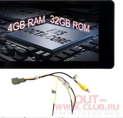

Всем привет! Я правильно понял, что при помощи этого адаптера у меня сразу заработает штатная камера?
Старый 13.04.2018, 10:02   #2424
По умолчанию Re: 2DIN головное устройство
Сообщение от binni Посмотреть сообщение
Да, только на Revers нужно подключить +12В которое появляется при включении задней передачи.
Вроде тут писали, что на штатную камеру +7В идет из штатной головы. Не умрет от +12В? может не сразу конечно.
d-ts вне форума   Вверх Ответить с цитированием
Старый 14.04.2018, 10:05   #2426
Сообщение от d-ts Посмотреть сообщение
От штатной даже вроде идёт 5 В, насколько помню. А на китайские нужно подавать +12, у самого теперь на андроиде, так и делал.

@d-ts, на штатной MMCS тоже +12В идет в C-101 разъёме, на его 63 пине от фонаря з/х.
