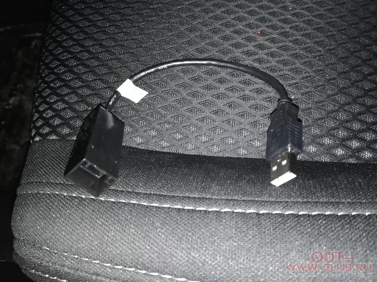

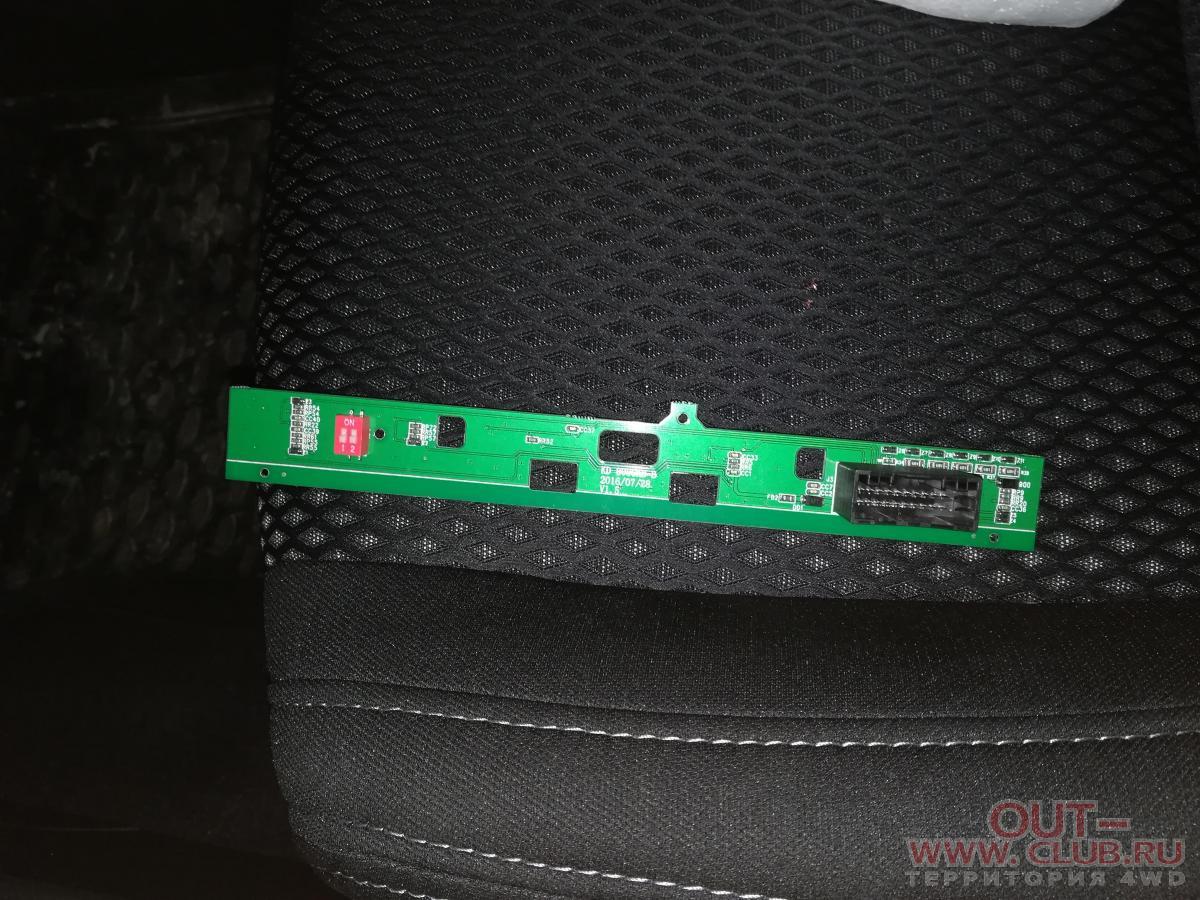

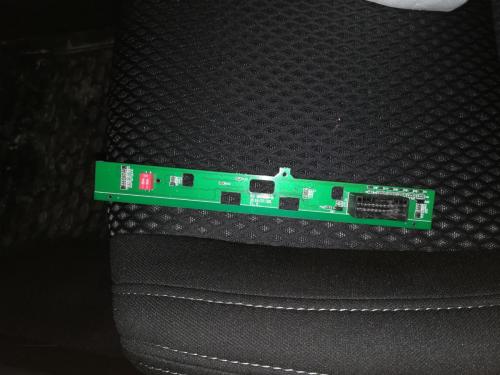

Небольшой отчет о покупке.
Купил здесь https://ru.aliexpress.com/item/otoje...311.0.0.AGn5nd
Доставка была долгой. Но на этом все не закончилось. Начались переговоры с продавцом. После долгих объяснений и пояснений удалось объяснить ему, какой переходник нужен для подключения к штатной USB. В итоге получил переходник и запасную пенельку
Собственно само ГУ
mart-artur вне форума   Вверх Ответить с цитированием

Может кому будет нужно.
На Али нашел USB переходник. Смотри нижнее фото двумя постами выше.
https://ru.aliexpress.com/item/USB-A...311.0.0.xOD0wm

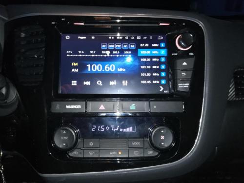

По умолчанию Re: 2DIN головное устройство MyDean 7213
Всем привет кто может помочь купил себе андроид радио ну подключение не подходит китайцы просят план от машины у меня радио как на фото спасибо
извеняюсь фото от магнитофона на первой странице у меня аутлендер 2013 года Ultimate я а то не очень по форумам где что
kostja вне форума   Вверх Ответить с цитированием
Старый 22.02.2018, 13:57   #2413
eGreyWolf
Аватар для eGreyWolf
Сообщений: 4,346
@kostja, если Вам нужны электрические схемы и назначения разъёмов, то они тут. Если головное устройство у Вас из комплектации Ultimate, то это другая тема и к этой голове "Андроид-радио" можно подключить лишь по FM, через модулятор. Либо устанавливать на неё не штатный AUX и уже через него.
