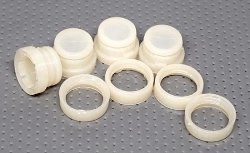

на днях дворники безвольно встали в вертикальном положении, хотя моторчик слышно —
известная беда — соскочила тяга трапеции с привода из-за износившейся втулки.
ремкомплект из 4-х втулок от 2110 нашёлся только в третьем магазине. цена 135 рублей.
так как было уже темно, то пришлось ехать на парковку ТЦ и вставать рядом с фонарями.

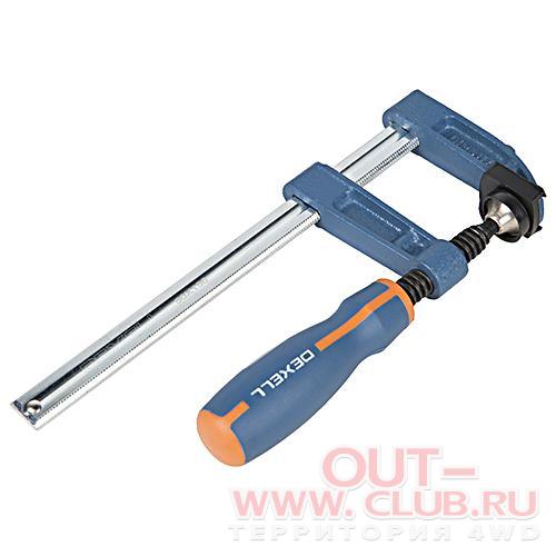

прихватил с собой термос с кипятком, чтобы колечко разогреть перед установкой.
и маленькую F-образную струбцинку для запрессовки. рядом как раз "Леруа Мерлен" был.
старую втулку высверлил и разломал. пропиливать паз в тяге не стал, а срезал выступ на самой втулке.
это не совсем правильно, потому что тогда втулка прокручивается в тяге, а не палец привода во втулке — меньше прослужит и быстрее начнёт люфтить.
для запрессовки кипяток оказался не нужен, а вот струбцина оказалась очень полезной и удобной.
в качестве опорных площадок использовал две пятирублевые монеты.
так что рекомендую такой способ. только пластиковые накладки с губок струбцины надо снять, чтобы ничего не соскальзывало.
