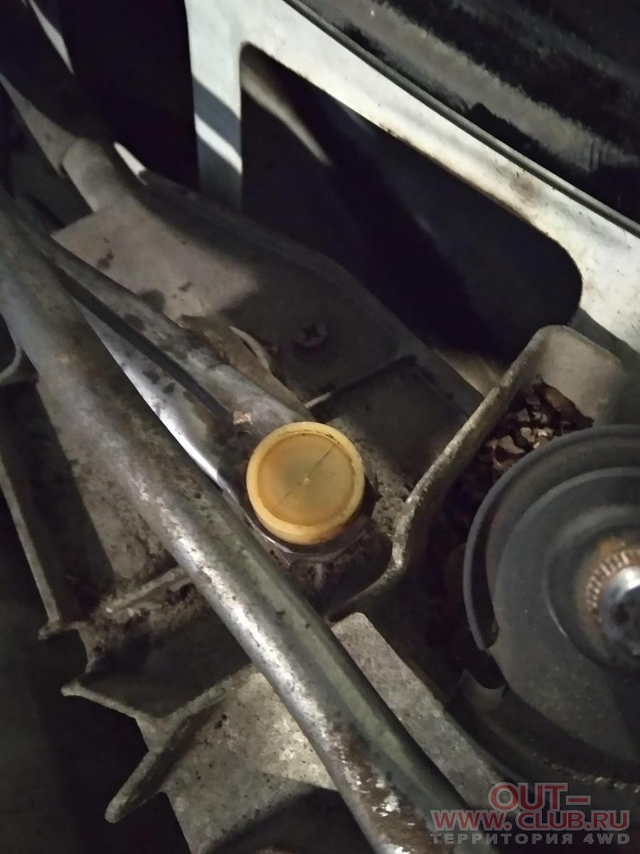

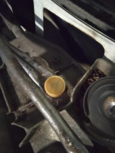

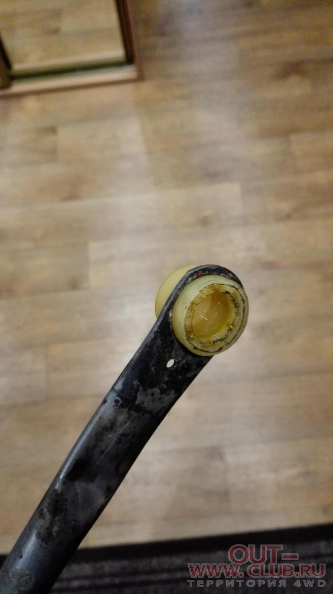

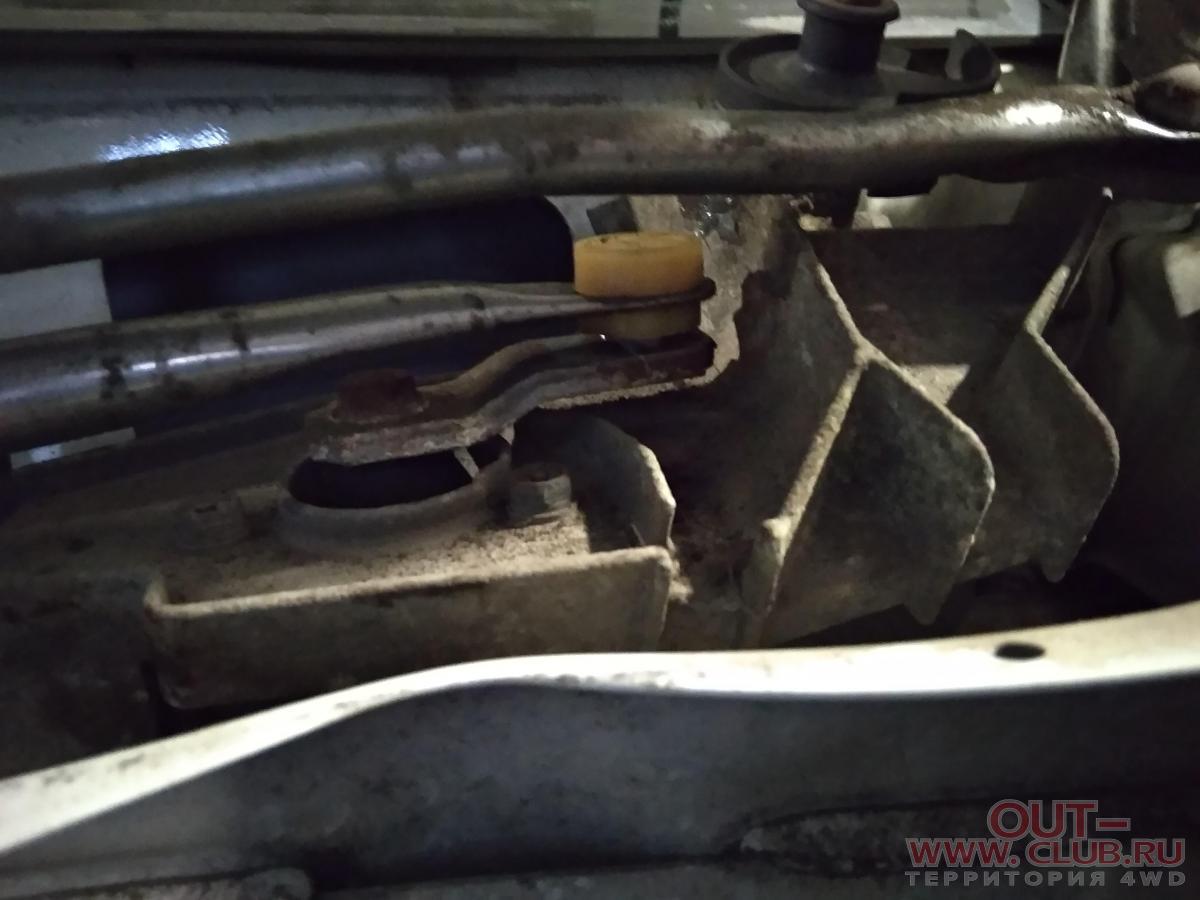

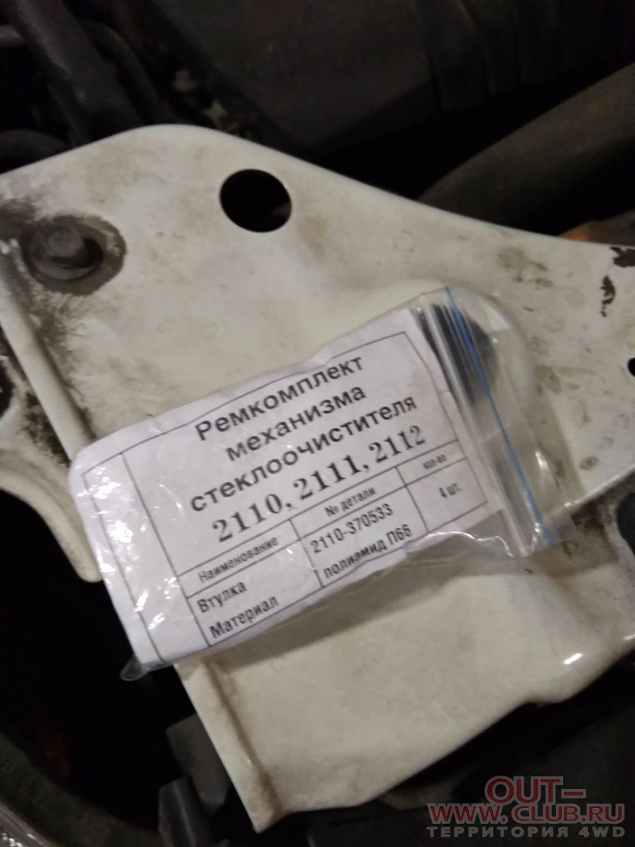

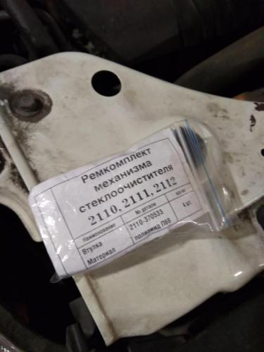

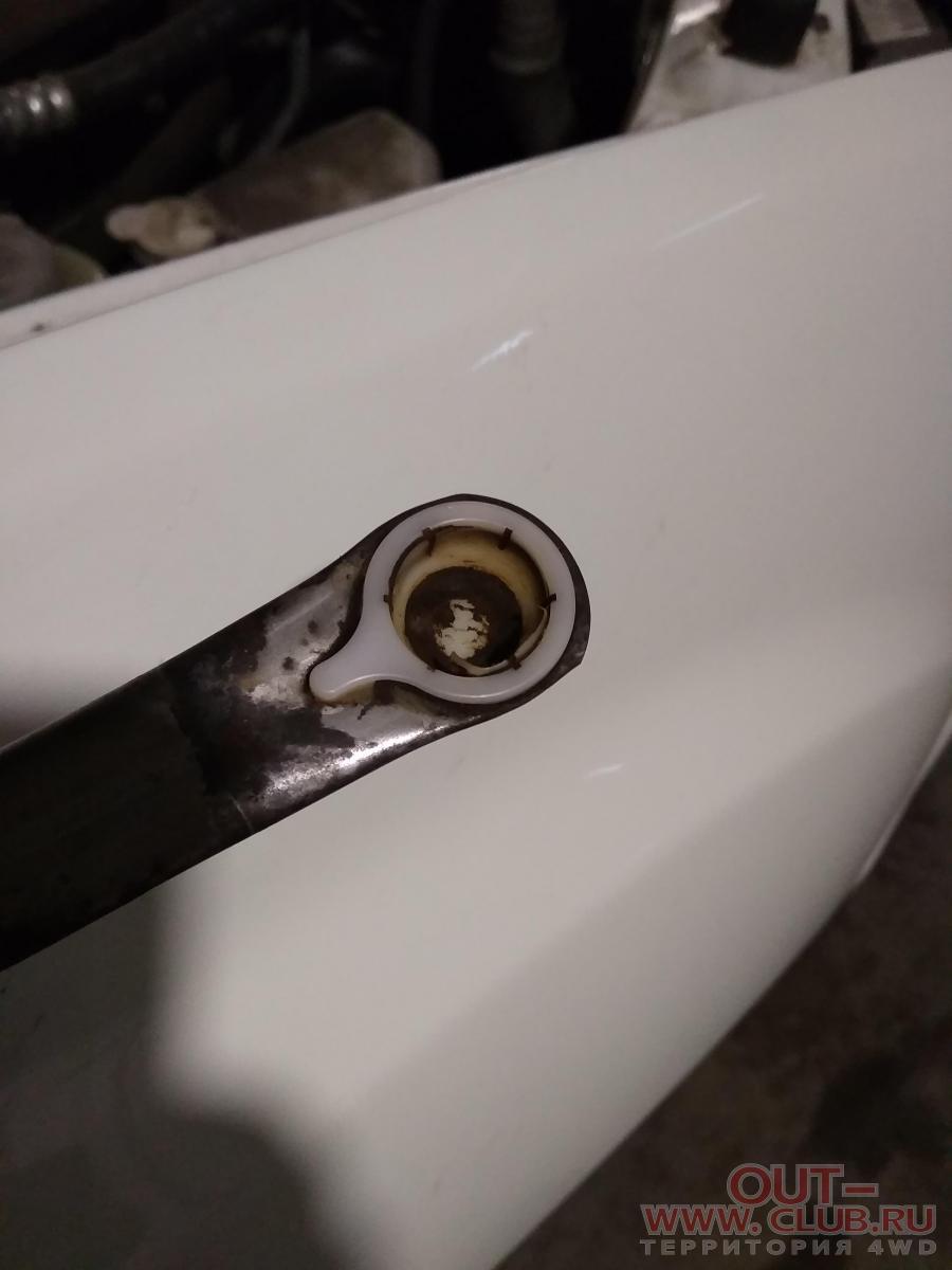

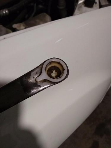

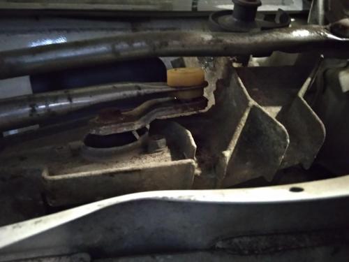

Вот и у меня наступило счастье. В дождь дворники раскорячились поперёк стекла. Вернулся домой, в гараж, послушал – моторчик работает. Вскрытие показало отвалившуюся от редуктора тягу. Пластиковая часть шарнира за 150 тык износилась окончательно, надевалась двумя пальцами без нажима.
У Митцов на мой Аут XL 2011 года Рус сервисных компаний не оказалось.
Да и шут с ними.
Менять трапецию - крайняя мера, решил поискать варианты.
Спасибо этому форуму, помог.
Вот ссылки, где подробно всё расписано по данной проблеме.
http://carisma-club.su/index.php?showtopic=774
https://www.drive2.ru/l/5563540/
В итоге ВАЗовские втулки реально рулят.
Получилось так:
Как итог, 249 рублей и 45 минут всех дел. Если подойти с опытом, то хватит и 15-ти минут.
Дольше в сервис доехать, чем самому сделать.

@krmike, как демонтирутся штатная втулка? Попробовал подковырнуть/срезать (без фанатизма) не поддается, как камень.
+ ВАЗовская на шаре не люфтит?
Старый 18.05.2019, 18:27   #245
Potable
Аватар для Potable
Сообщений: 1,369
По умолчанию Re: Неисправность стеклоочистителей на XL
Ну, то же справился. Не знаю, на долго ли хватит, т.к. новая втулка слегка люфтит на шаре + оригинальная закрыта ещё резинкой (моя расползлась по швам от старости), которую не натянуть на новую втулку без повреждений.
Еще... что бы не крутилась в отверстии, капнул суперклея и присыпал содой. Итог: не проворачивается
И совсем ещё: колечко нужно кипятить. Я, по совету нета, первое колтцо попытался так запрессовать, в итоге лопнуло

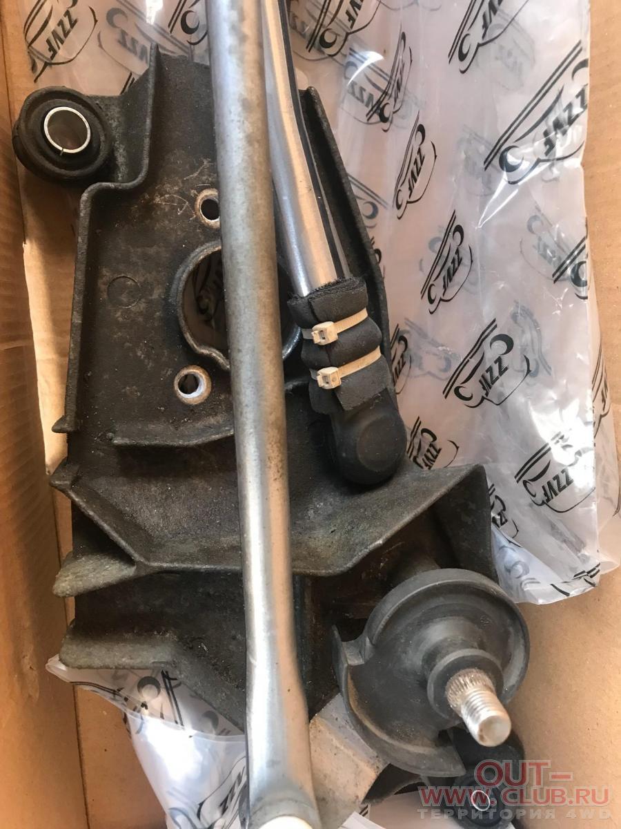

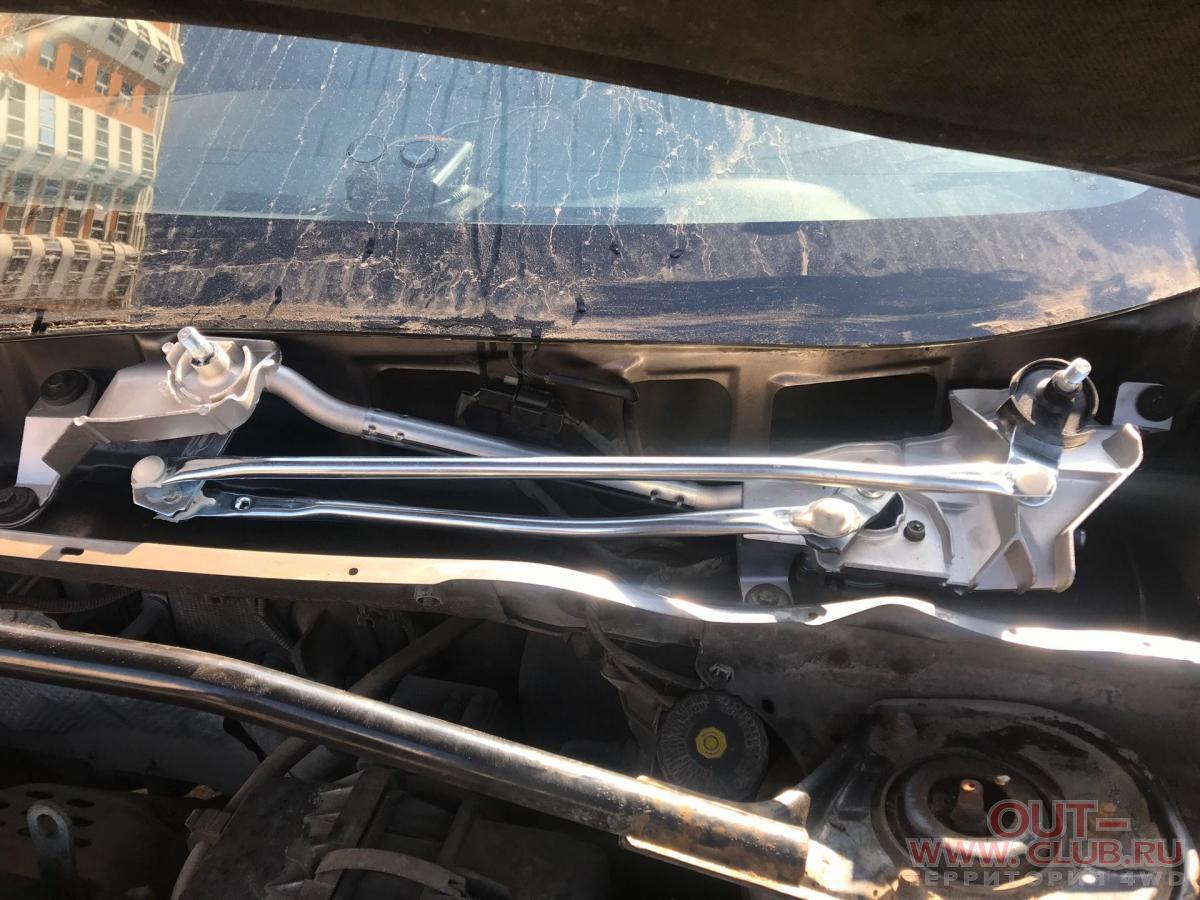

После посещения дилера - поменяли мотор и тягу переднего стеклоочистителя, также натяжитель приводного ремня. Осталась проблема с трапецией стеклоочистителя, ее замена в данную сервисную компанию не входит.
Купил аналог родной трапеции за 2,5 т. (родная 8251A031 более 9 т.). Поменял сам без особых проблем, полет нормальный
