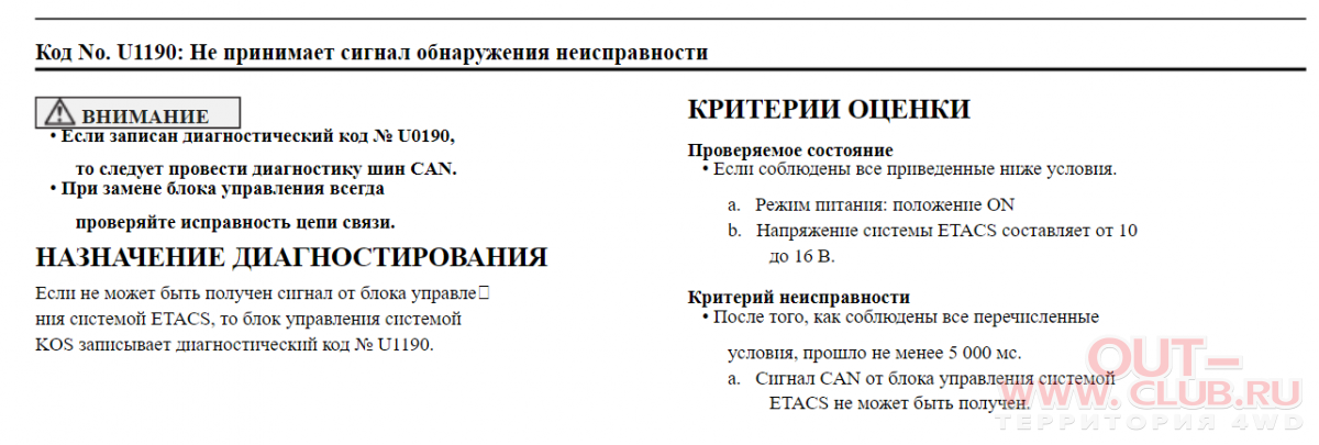

Здравствуйте. Друзья, у кого есть возможность проверить, отпишитесь, пожалуйста. После смены ГУ или установки нового у кого-то возникала ошибка U1190 при сканировании систем а/м? Спасибо
Возможно и знаете значение кода, но мне кажется, надо отключить ГУ и заново подключить (вариант 1). АКБ отсоединить на некоторое время и заново подключить (вариант 2)

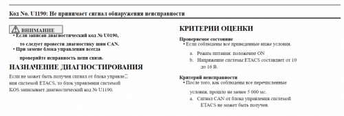

Нет, ГУ и АКБ неоднократно отключались, снимались, апгрейдились), дело точно не в этом. Вот расшифровка кода ошибки. О каких лампах речь?? https://www.autoparus.by/obd2/elm327_u/1190/cause
@Андрей Владимирович, в Вашей ссылке ошибка возникает при наличии KOS. У меня его нет.
